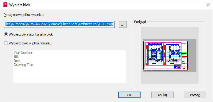

Dodaje nowy blok etykiety lub bloki objaśnień do wykorzystania w bieżącym zestawie arkuszy.
ZESTAWARKUSZY (polecenie) Wyszukiwanie
Wyświetlane są następujące opcje.
Określa ścieżkę i nazwę pliku rysunku (DWG) lub nazwę i ścieżkę pliku szablonu (DWT) do wykorzystania jako źródło definicji bloku.
Wykorzystuje cały wybrany plik rysunku lub plik szablonu rysunku jako definicję bloku.
Używa wybranej definicji bloku z określonego pliku rysunku lub pliku szablonu rysunku.
Wyświetla obraz podglądu po wybraniu pojedynczego bloku.
