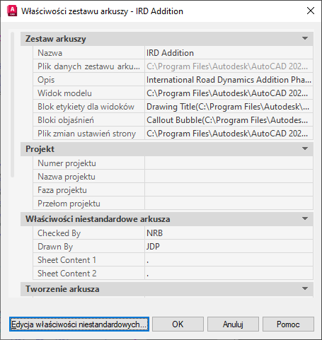

Wyświetla informacje charakterystyczne dla wybranego zestawu arkuszy.
ZESTAWARKUSZY (polecenie) Wyszukiwanie :
Można kliknąć każde pole, aby wyświetlić opis u dołu okna dialogowego.
Informacje te obejmują ścieżkę i nazwę pliku z danymi zestawu arkuszy (DST), ścieżki folderów, które zawierają pliki rysunków skojarzonych z zestawem arkuszy oraz wszystkie właściwości niestandardowe skojarzone z zestawem arkuszy
Wyświetlane są następujące opcje.
Wyświetla nazwę elementu zestawu arkuszy.
Wyświetla ścieżkę i nazwę pliku danych zestawu arkuszy (DST).
Wyświetla opis zestawu arkuszy.
Wyświetla ścieżki i nazwy folderów zawierających rysunki używane przez zestaw arkuszy.
Wyświetla ścieżkę i nazwę pliku DWT lub DWG zawierającego bloki etykiet dla zestawu arkuszy.
Wyświetla ścieżkę i nazwę pliku DWT lub DWG zawierającego bloki objaśnień dla zestawu arkuszy.
Wyświetla ścieżkę i nazwę pliku szablonu rysunku (DWT) zawierającego zmiany ustawień strony dla zestawu arkuszy.
Wyświetla kilka pól używanych powszechnie w projektach, w tym Numer projektu, Nazwa projektu, Faza projektu czy Przełom projektu.
Wyświetla zdefiniowane przez użytkownika niestandardowe właściwości skojarzone z poszczególnymi arkuszami w zestawie arkuszy.
Wyświetla ścieżkę i nazwę folderu, w którym są tworzone nowe arkusze.
Wyświetla ścieżkę i nazwę pliku DWT lub DWG, który ma być użyty podczas tworzenia nowych arkuszy lub zestawu arkuszy.
Określa, czy będą wyświetlane monity o podanie szablonu tworzenia arkusza za każdym razem, gdy jest tworzony nowy arkusz lub zestaw arkuszy.
Wyświetla zdefiniowane przez użytkownika niestandardowe właściwości skojarzone zestawem arkuszy.
Wyświetla okno dialogowe Właściwości niestandardowe zestawu arkuszy.
