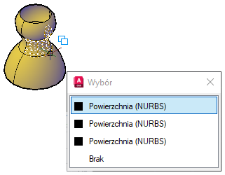

W widokach 3D niektóre obiekty lub podobiekty (płaszczyzny, krawędzie i wierzchołki) mogą być ukryte za innymi geometriami. Ukryte podobiekty można cyklicznie przełączać, naciskając kombinację klawiszy Ctrl+Spacja, aż do podświetlenia wybieranego obiektu.
Na przykład podczas zaznaczania powierzchni bryły kostki 3D w pierwszej kolejności jest znajdowana powierzchnia na pierwszym planie. Do przechodzenia między kolejnymi ukrytymi powierzchniami służy kombinacja klawiszy CTRL+spacja. Gdy powierzchnia, która ma zostać wybrana, zostanie podświetlona, zaznacz ją, trzymając wciśnięty klawisz CTRL.
Jednym ze sposobów znajdowania ukrytych podobiektów jest włączenie pola listy Wybieranie cykliczne znajdującego się na karcie Wybieranie cykliczne w oknie dialogowym Ustawienia rysunkowe. Następnie można wybrać podobiekt, zaznaczając go na liście.
