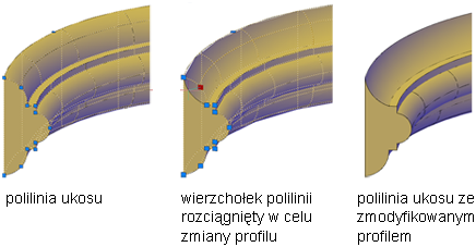

Jeśli wyciągnięcie zostało utworzone wzdłuż ścieżki skosu, możliwe jest manipulowanie tą ścieżką za pomocą uchwytów. Jeżeli ścieżka nie została użyta, wysokość obiektu można modyfikować za pomocą uchwytu znajdującego się w górnej części wyciągniętej bryły lub powierzchni.

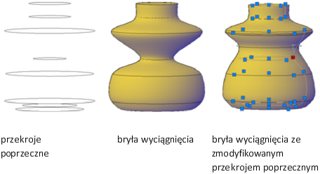

W zależności od sposobu utworzenia bryły lub powierzchni wyciągania złożonego uchwyty są wyświetlane na definiujących liniach lub krzywych:
Aby zmodyfikować kształt, należy przeciągnąć uchwyty na dowolnej linii definiującej lub krzywej. Jeśli obiekt był wyciągany wzdłuż ścieżki, można edytować jedynie fragment ścieżki znajdujący się między pierwszym i ostatnim przekrojem poprzecznym.

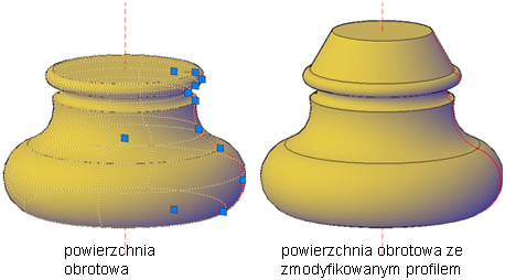

Bryły i powierzchnie przekręcone mają wyświetlone uchwyty na profilu obrotowym na początku bryły lub powierzchni przekręconej. Tych uchwytów można używać do modyfikowania profilu bryły lub powierzchni.
Uchwyt jest także wyświetlany w punkcie końcowym osi obrotu. Oś obrotu można przenieść, przeciągając uchwyt do nowego położenia.
