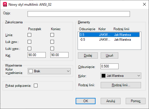

Ustawia właściwości i elementy dla nowego stylu multilinii lub zmienia je dla istniejącego stylu multilinii.
MLSTYLE (polecenie) Wyszukiwanie :
Wyświetlane są następujące opcje.
Dodaje opis do stylu multilinii.

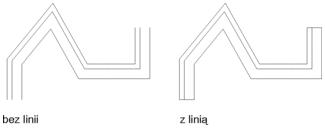

Wyświetla segment linii w poprzek każdego końca multilinii.

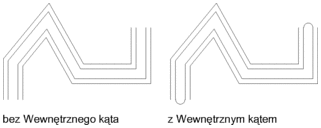

Wyświetla łuk między parami elementów wewnętrznych. Jeśli liczba elementów jest nieparzysta, linia osiowa jest niepołączona. Na przykład, jeśli istnieje sześć elementów, łuki wewnętrzne łączą elementy 2 i 5 oraz elementy 3 i 4. Jeśli istnieje siedem elementów, łuki wewnętrzne łączą elementy 2 i 6 oraz elementy 3 i 5. Element 4 pozostaje niepołączony.

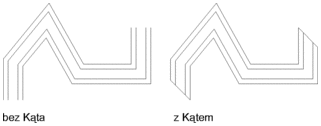

Określa kąt zakończeń

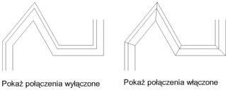

Steruje wyświetleniem połączeń w wierzchołkach każdego segmentu multilinii. Połączenia nazywane są także narożnikowymi.
Ustawia właściwości elementów, takie jak odsunięcie, kolor i rodzaj linii nowych i istniejących elementów multilinii.
Wyświetla wszystkie elementy bieżącego stylu multilinii. Każdy element stylu definiowany jest jego odsunięciem od środka multilinii, jego kolorem i rodzajem linii. Elementy są zawsze wyświetlane w kolejności malejącej ich odsunięć.
Dodaje nowy element do stylu multilinii. Opcja jest niedostępna, dopóki kolor lub rodzaj linii wybrany dla stylu multilinii nie będzie inny niż STANDARD.
Usuwa element ze stylu multilinii.
Określa odsunięcie dla każdego elementu w stylu multilinii.
Wyświetla i ustawia kolor elementów w stylu multilinii. Po wybraniu opcji Wybierz kolor wyświetlane jest okno dialogowe Wybierz kolor.
Wyświetla i ustawia rodzaj linii elementów w stylu linii. W przypadku wybrania opcji Rodzaj multilinii wyświetlane jest okno dialogowe wyboru rodzaju linii, w którym wyświetlana jest lista wczytanych rodzajów linii. Aby wczytać nowy rodzaj linii kliknij przycisk Wczytaj. Wyświetlane jest okno dialogowe Wczytaj lub uaktualnij rodzaje linii.
