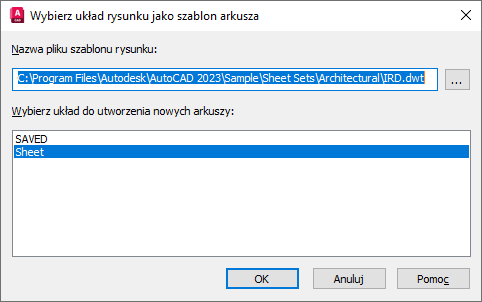

Określa ścieżkę folderu, plik szablonu rysunku (DWT) i nazwę układu, które posłużą do tworzenia nowych arkuszy.
ZESTAWARKUSZY (polecenie) Wyszukiwanie
Wyświetlane są następujące opcje.
Określa ścieżkę i nazwę pliku szablonu rysunku, który posłuży do tworzenia nowych arkuszy.
Wyświetla listę i określa nazwę układu w pliku szablonu rysunku, który zostanie użyty dla nowych szablonów.
