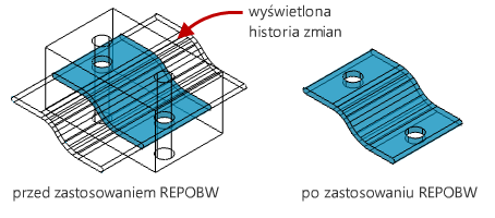

Umożliwia usunięcie historii z brył 3D i brył złożonych oraz zespolenia z powierzchni.
Jeśli bryła utraci historię oryginalnych części, z których została utworzona, części tych nie będzie można już wybierać ani modyfikować. Polecenie REPOBW również usuwa zespolenie powierzchni. Kiedy powierzchnia utraci zespolenie, spowoduje to utratę wszystkich wyrażeń matematycznych lub informacji dotyczących tego, jak powierzchnia została utworzona.
