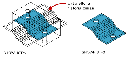

Obiekty złożone, będące obiektami utworzonymi za pomocą operacji logicznych, zachowują historię oryginalnych komponentów obiektów, które mogą być wyświetlane i modyfikowane.
Można modyfikować kształt obiektu złożonego, zmieniając wyróżniony obraz modelu szkieletowego jego oryginalnych komponentów. Jeśli dla właściwości Pokaż historię jest wybrane ustawienie 1 (włączona), modele szkieletowe form oryginalnych, łącznie z formami usuniętymi, wyświetlane są w stanie przyciemnionym. (Zmienna systemowa SHOWHIST steruje również tym ustawieniem).
