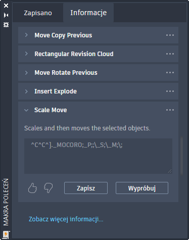

Przedstawia listę ostatnio otrzymanych spostrzeżeń dotyczących makr na podstawie dopasowań do sekwencji poleceń wykonanych podczas pracy z produktem.
MAKRAPOLECEŃ (polecenie) Wyszukiwanie
Spostrzeżenia dotyczące makr zawierają sugestie dotyczące makr poleceń na podstawie poleceń często używanych jednocześnie. Z poziomu tej karty można wypróbować sugestie dotyczące makr poleceń, a następnie zapisać je na karcie Zapisane, jeśli okażą się przydatne. Po zapisaniu makra polecenia można go używać zgodnie z przeznaczeniem lub je spersonalizować, aby dodatkowo zoptymalizować procesy projektowe lub dostosować je do standardów firmy lub klienta.
Lista opcji
Wyświetlane są następujące opcje.
Spostrzeżenie dotyczące makra
Każde z wymienionych spostrzeżeń dotyczących makr zawiera nazwę, opis i skojarzony ciąg makra polecenia. Po zwinięciu widoczna jest tylko nazwa spostrzeżenia.
Po rozwinięciu spostrzeżenia dotyczącego makra dostępne są następujące opcje:
Opis — zawiera informacje o operacjach, które zostaną wykonane podczas wypróbowywania lub uruchamiania makra polecenia.
Uwaga: Niektóre skojarzone makra poleceń zawierają wartości domyślne, które umożliwiają wypróbowanie spostrzeżenia. Te wartości domyślne są wywoływane jako uwaga po opisie. Po dodaniu makra do karty Zapisane można użyć opcji Edytuj w CUI, aby edytować makro polecenia w edytorze Dostosuj interfejs użytkownika (CUI).
Ciąg makra polecenia — zawiera ciąg makra, który ma być wykonywany podczas wypróbowywania lub uruchamiania makra polecenia.
Czy te informacje są pomocne? – Elementy sterujące służące do przekazywania opinii na temat spostrzeżeń dotyczących makr.
Zapisz — dodaje spostrzeżenia dotyczące makr jako makro polecenia do karty Zapisane, na której można z niego korzystać.
Wypróbuj — uruchamia ciąg makra skojarzony z makrem polecenia.
