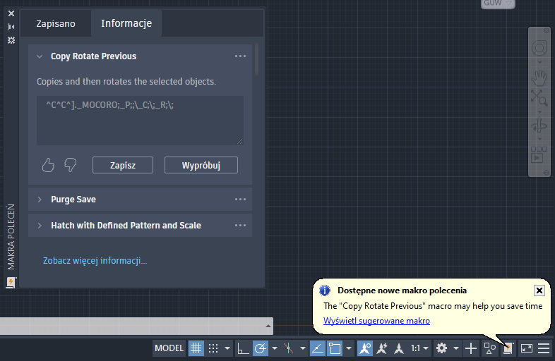

Spostrzeżenia te są tworzone i dostarczane w produkcie na podstawie częstotliwości korzystania z określonych sekwencji poleceń. Jeśli na przykład do skopiowania obiektów miałoby zostać użyte polecenie KOPIUJ, a do obracania obiektów polecenie OBRÓĆ, zastosowano by sekwencję poleceń KOPIUJ, OBRÓĆ. Podczas korzystania z poleceń w produkcie sekwencje poleceń są oceniane pod kątem potencjalnie pasującej sugestii dotyczącego makra polecenia.
Po znalezieniu pasującego zalecenia dotyczącego makra polecenia na pasku stanu jest wyświetlana ikona doradcy makr () wraz z powiadomieniem w dymku. Z poziomu powiadomienia w dymku można wyświetlić paletę Makra poleceń oraz zapoznać się z nowymi i wszystkimi dostępnymi spostrzeżeniami dotyczącymi makr na karcie Spostrzeżenia.
Każde nowe spostrzeżenie dotyczące makr zawiera nazwę i opis objaśniający operacje, które zostaną wykonane przez makro polecenia. Operacje wykonywane przez makro polecenia są zdefiniowane w ciągu danego makra. Ciąg makra określa, które polecenia mają zostać wykonane, oraz opcje i wartości tych poleceń.
będzie działać wraz z możliwością wypróbowania makra polecenia i zapisania go na przyszłość. Po zapisaniu zalecenie dotyczące makra polecenia zostaje udostępnione na karcie Zapisane palety Makra poleceń.
Uwaga: Niektóre makra poleceń mogą wymagać edycji w celu maksymalizacji ich użycia i dostosowania do standardów CAD stosowanych w firmie lub u klienta. Wartości, które warto edytować, znajdują się pod opisem makra polecenia w postaci „Uwagi”.
Wypróbowywanie i zastosowanie makra polecenia
Wstępnie na karcie Spostrzeżenia można wypróbować i ocenić nowe makro polecenia. Kliknięcie przycisku Wypróbuj uruchamia makro polecenia. W zależności od niego może zostać wyświetlony monit o wprowadzenie danych wejściowych, np. o określenie punktu lub wybranie obiektów. Jeśli makro polecenia okaże się przydatne, warto je zapisać w celu późniejszego uruchomienia i edycji z poziomu karty Zapisane. Po zapisaniu makro polecenia można uruchomić, klikając skojarzony z nim przycisk.
