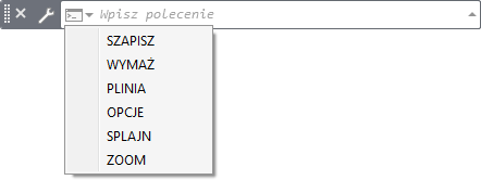

Okno polecenia można dokować oraz zmieniać jego rozmiar. Służy ono do wpisywania poleceń i zmiennych systemowych. Są w nim też wyświetlane monity pomagające wykonać sekwencje poleceń (w tym poleceń zainicjowanych w innym miejscu, na przykład na wstążce).

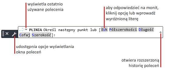

Wprowadzenie polecenia może spowodować wyświetlenie całego szeregu monitów w wierszu polecenia. Przykładowo po wpisaniu polecenia PLINIA i określeniu pierwszego monitu pojawi się następujący monit:
PLINIA Określ następny punkt lub [Łuk Półszerokości Długość Cofaj Szerokość]:
W tym przypadku opcją domyślną jest wskazanie następnego punktu. Można wprowadzić wartości współrzędnych XY lub kliknąć miejsce w obszarze rysunku.
Aby wybrać inną opcję, należy ją kliknąć. Jeśli wolisz skorzystać z klawiatury, wybierz opcję przez wpisanie kolorowej wielkiej litery. Można wpisać małą lub wielką literę. Aby na przykład wybrać opcję Szerokość, wprowadź s i naciśnij klawisz Enter.

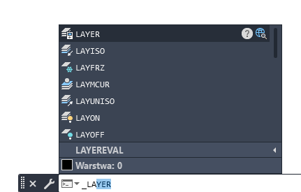

Domyślnie nazwa polecenia lub zmiennej systemowej jest automatycznie uzupełniana podczas wpisywania. Wyświetlana jest także lista propozycji poleceń i zmiennych systemowych zawierających te same litery. Ustawienia tych funkcji można kontrolować w oknie dialogowym Opcje wyszukiwania danych wejściowych.
Jeśli funkcje automatycznego uzupełnienia są wyłączone, wpisz w wierszu polecenia literę, a następnie naciskaj klawisz Tab, aby przełączać cyklicznie przez wszystkie polecenia i zmienne systemowe rozpoczynające się od tej samej litery. Naciśnij klawisz Enter lub klawisz Spacja, aby uruchomić polecenie lub zmienną systemową.
Niektóre polecenia mają skrócone nazwy, czyli aliasy poleceń, które można wpisywać w wierszu polecenia. Zamiast na przykład wprowadzać ciąg okrąg w celu uruchomienia polecenia OKRĄG, można wpisać znak o i nacisnąć klawisz Enter. Na liście propozycji poleceń (jeśli jest wyświetlana) alias znajduje się przed nazwą polecenia: O (OKRĄG)
