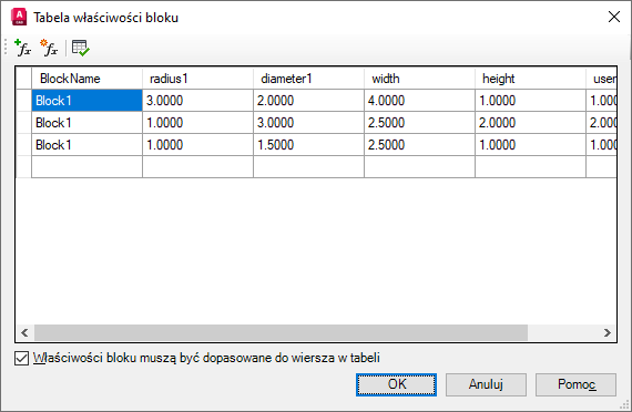

BTABELA (polecenie) Wyszukiwanie
Aby dodać nowy wiersz do wartości atrybutu multilinii w siatce w oknie dialogowym Tabela właściwości bloku, można nacisnąć kombinację klawiszy Shift+Enter.
Wyświetlane są następujące opcje.
Wyświetla okno dialogowe Dodaj właściwości parametru, w którym można dodać parametry wcześniej zdefiniowane w Tabeli właściwości bloku.
Wyświetla okno dialogowe Nowy parametr, w którym można tworzyć i dodawać nowe parametry użytkownika do Tabeli właściwości bloku. (Niedostępne w programie AutoCAD LT).
Umożliwia sprawdzenie Tabeli właściwości bloku pod kątem błędów.
Wyświetla nazwy parametrów dodanych do tabeli. Można również modyfikować właściwości tabeli.
Określa, czy właściwości dodane do elementów sterujących siatką można modyfikować pojedynczo dla odniesienia do bloku.
Wyświetla wartości domyślne, gdy inne właściwości zostaną zmienione bez dopasowania wiersza.
