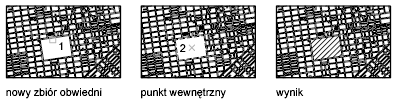

Podczas kreskowania niewielkiego obszaru w dużym, skomplikowanym rysunku można oszczędzić czas, wybierając mniejszy zbiór obiektów w rysunku, który posłuży do ustalenia obwiedni kreskowania.
. Wyszukiwanie
. Wyszukiwanie
Wybranie obiektów oknem przecinającym jest często najlepszą metodą.
