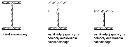

Domyślnie kreskowania obramowane są zespolone, co oznacza, że obiekt kreskowania jest zespolony z obwiedniami kreskowania, a zmiany wprowadzone w obwiedniach są automatycznie stosowane w kreskowaniu.
Kreskowania niezespolone nie są aktualizowane podczas edycji ich oryginalnych obwiedni.
Zespolenie kreskowania jest domyślnie włączone i sterowane przez zmienną systemową HPASSOC. Zespolenie kreskowania można zmienić za pomocą przycisku Skojarz na palecie Opcje, na palecie Właściwości lub w oknie dialogowym Edycja kreskowania.
