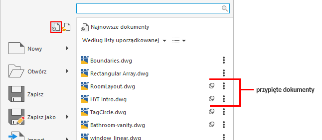

Przeglądaj ostatnio otwierane pliki przy użyciu listy Najnowsze dokumenty.
Pliki są wyświetlane na liście Najnowsze dokumenty z ostatnio używanym plikiem domyślnie wyświetlanym na górze.
Można utrzymać plik na liście niezależnie od później zapisywanych plików, klikając przycisk pinezki znajdujący się na prawo od nazwy pliku. Plik będzie wyświetlany na dole listy, dopóki nie zostanie wyłączony przycisk pinezki.
Lista rozwijana u góry listy Najnowsze dokumenty umożliwia sortowanie i grupowanie plików według
