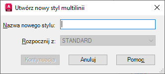

Nazywa nowy styl multilinii i określa początkowy styl multilinii.
MLSTYL (polecenie) Wyszukiwanie :
Wyświetlane są następujące opcje.
Nazywa nowy styl multilinii. Właściwości elementu i multilinii są niedostępne, aż do podania nowej nazwy i kliknięcia Kontynuuj.
Określa początkowy styl multilinii. Jednocześnie wybierz styl multilinii podobny do tego, który ma zostać utworzony.
Wyświetla okno dialogowe Nowy styl multilinii.
