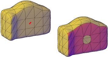

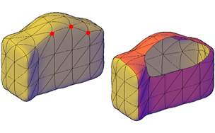

Aby usunąć powierzchnie siatki, można nacisnąć klawisz Delete lub użyć polecenia WYMAŻ. Po usunięciu pozostanie w siatce szczelina.
Jeśli usunięcie powierzchni siatki spowoduje powstanie szczeliny, obiekt siatkowy nie będzie szczelny. Można go przekształcić w obiekt typu powierzchnia, ale nie w obiekt typu bryła 3D.

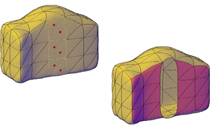

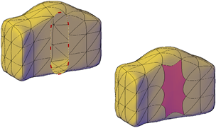

Jeśli obiekt siatkowy nie jest szczelny z powodu występowania w nim szczelin (otworów), można go uszczelnić, zamykając otwory. Zakończenie (nowa powierzchnia) rozciąga się między obwiednią utworzoną przez określone przez użytkownika krawędzie siatki (POKRYCIESIATKĄ).
Wynik będzie najlepszy, gdy wszystkie krawędzie będą znajdować się na wspólnej płaszczyźnie. Krawędzie wybierane jako obwiednie nie mogą być wspólne dla dwóch powierzchni. Na przykład nie można zamknąć otworu środkowego w torusie siatkowym.
