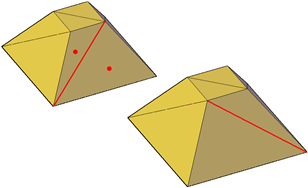

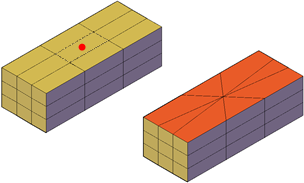

Aby wprowadzić niestandardowe podpodziały, można podzielić powierzchnię siatki. Użycie tej metody zapobiega zdeformowaniu większego obszaru podczas wprowadzania niewielkich modyfikacji.
Dzięki możliwości ustawienia punktu początkowego i końcowego podziału możliwe jest także sterowanie kształtem dwóch nowych powierzchni. Opcja Wierzchołek umożliwia automatyczne lokalizowanie obiektów względem wierzchołków powierzchni. Jeśli jest planowane podzielenie powierzchni do utworzenia, a następnie obrócenie krawędzi dwóch trójkątnych powierzchni (OBRÓTSIATKI), to na potrzeby zapewnienia odpowiedniej dokładności należy użyć opcji Wierzchołek.

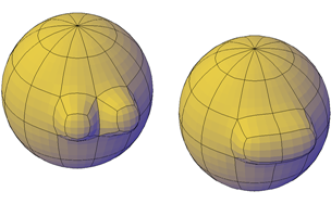

Dodanie definicji do obiektu 3D jest możliwe za pomocą wyciągnięcia powierzchni siatki. Wyciąganie innych rodzajów obiektów powoduje utworzenie oddzielnych obiektów bryłowych 3D. Jednak wyciąganie powierzchni siatki przedłuża lub deformuje istniejący obiekt i dzieli wyciągniętą powierzchnię.
W przypadku wyciągania powierzchni brył 3D i siatek można zastosować te same metody co w przypadku innych typów obiektów. Przykładowo można określić kierunek wyciągania, ścieżkę lub kąt zwężania. Jednakże w przypadku wyciągania powierzchni siatek polecenie WYCIĄGNIJSIATKĘ udostępnia opcję określającą, czy sąsiednie powierzchnie mają być wyciągane osobno, czy ich wspólne krawędzie mają pozostać połączone.
Nie można utworzyć złączonych wyciągnięć dla powierzchni siatki, w których tylko wierzchołki będą wspólne.

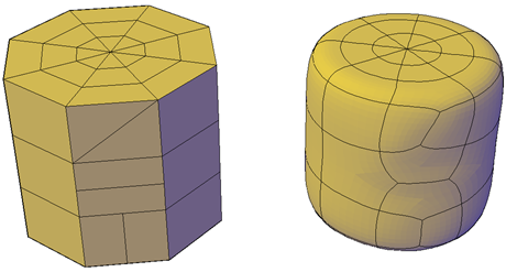

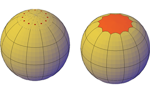

Opcje edycji można rozszerzyć przez zmianę konfiguracji sąsiadujących powierzchni. Dostępnych jest kilka opcji:
Mimo że można scalać powierzchnie zawijane wokół narożnika, dodatkowe modyfikacje wynikowego obiektu siatki mogą dać niespodziewane wyniki.
