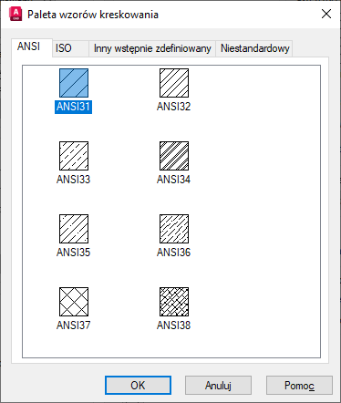

KRESKUJ (polecenie) Wyszukiwanie :
Pozwala na organizowanie wzorów na czterech kartach zawierających obrazki ułożone w porządku alfabetycznym. Kliknij obrazek, aby określić wzór, i kliknij przycisk OK.
Wyświetlane są następujące opcje.
Wyświetla wszystkie wzory ANSI dostarczane z programem.
Wyświetla wszystkie wzory ISO dostarczane z programem.
Wyświetla wszystkie wzory inne niż ANSI i ISO dostarczone z programem.
Wyświetla listę niestandardowych plików PAT, które zostały dodane do ścieżki wyszukiwania plików pomocniczych programu.
Wyświetla obraz podglądu wybranego wzoru niestandardowego.
