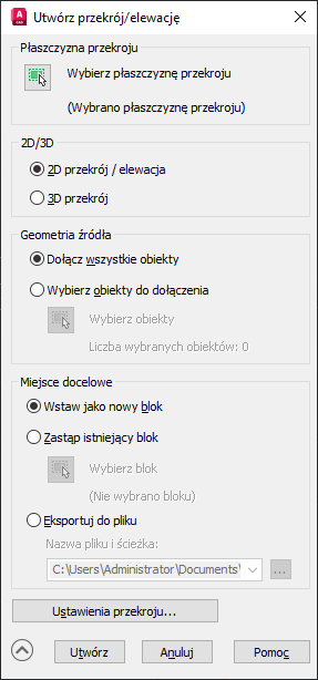

Zapisuje przekroje 2D i 3D jako bloki.
PRZEKPOWBLOK (polecenie) Wyszukiwanie
Określa ustawienia wyświetlania przekrojów poprzecznych, które zostaną zapisane i będą używane w przyszłości.
Wyświetlane są następujące opcje.
Zamyka okno dialogowe, aby możliwe było wybranie płaszczyzny przekroju przeznaczonej do zmiany lub zapisania jako blok.
Tworzy i zapisuje lub wstawia blok reprezentujący przekrój poprzeczny 2D.
Tworzy i zapisuje lub wstawia odcięty blok 3D.
Steruje wyświetlaniem opcji Geometria źródłowa, Geometria docelowa i Ustawienia przekroju.
Uwzględnia wszystkie obiekty 3D (bryły 3D, powierzchnie i regiony) w rysunku wraz z obiektami w odnośnikach i blokach.
Określa, że należy ręcznie wybrać obiekty 3D (bryły 3D, powierzchnie, siatki i regiony), z których zostanie wygenerowany przekrój.
Tymczasowo zamyka okno dialogowe podczas wybierania obiektów do przekroju. Po zakończeniu wybierania obiektów naciśnij klawisz Enter, aby ponownie wyświetlić okno dialogowe Utwórz przekrój/elewację.
Wskazuje liczbę wybranych obiektów.
Wstawia do rysunku wygenerowany przekrój jako blok.
Zastępuje istniejący blok w rysunku nowo wygenerowanym przekrojem.
Zamyka okno dialogowe tylko na czas zaznaczania w rysunku bloku, który zostanie zamieniony. Po zakończeniu wybierania bloku naciśnij klawisz Enter, aby ponownie wyświetlić okno dialogowe Utwórz przekrój/poziom.
Zapisuje przekrój w pliku zewnętrznym.
Określa nazwę pliku (i ścieżkę), w którym zostanie zapisany przekrój.
Otwiera okno dialogowe Ustawienia przekroju.
Tworzy przekrój.
