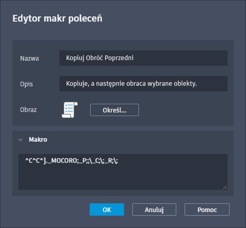

Edytuje zapisane makra poleceń.
MAKRAPOLECEŃ (polecenie) Wyszukiwanie
Właściwości zapisanego makra polecenia można edytować.
Wyświetlane są następujące opcje.
Określa nazwę polecenia.
Nazwa jest stosowana jako tytuł makra polecenia na karcie Zapisane na palecie Makra poleceń lub jako przycisk po dodaniu do karty wstążki Automatyzacja.
Określa opis makra polecenia.
Opis jest wyświetlany w etykiecie narzędzi, gdy wskaźnik myszy znajduje się na makrze polecenia na karcie Zapisane na palecie Makra poleceń lub na karcie wstążki Automatyzacja.
Wyświetla obraz przypisany do makra polecenia.
Obraz jest wykorzystywany do identyfikacji makra polecenia na karcie Zapisane na palecie Makra poleceń lub na karcie wstążki Automatyzacja.
Określa ciąg makra dla makra polecenia.
