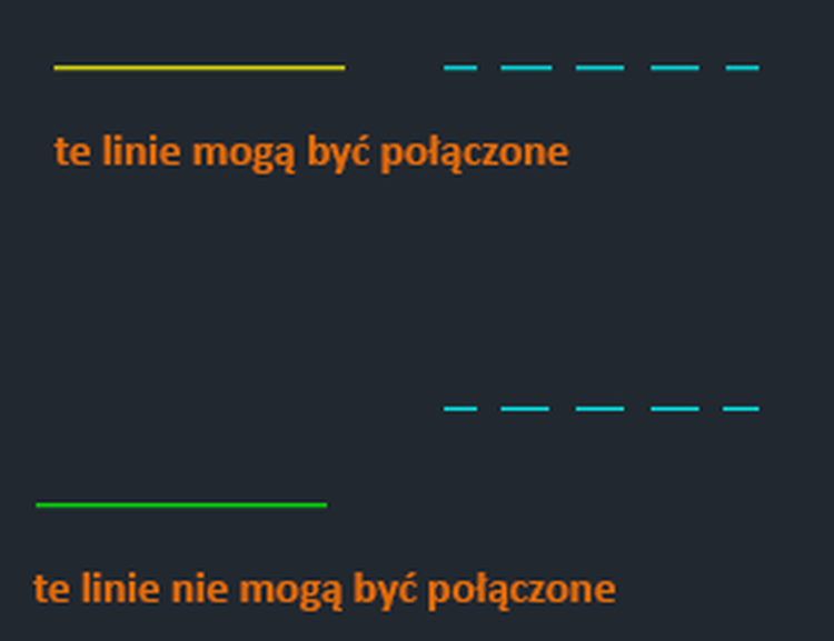

Dwa ważne pojęcia, które należy znać podczas łączenia obiektów, to współliniowość i współpłaszczyznowość.
Obiekty muszą być współliniowe lub stykać się końcami. Polecenie Połącz spowoduje wydłużenie tylko tych obiektów, które są współliniowe.

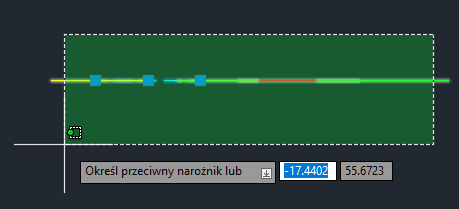

Można wybrać wiele linii. Polecenie POŁĄCZ zignoruje obiekty, które nie stykają się końcami lub nie są współliniowe.
W tym przykładzie wybierzemy pozostałe dwie linie.
Doskonale. Przerwy są zamykane między liniami tworzącymi pojedynczą linię z trzech wcześniejszych linii współliniowych.

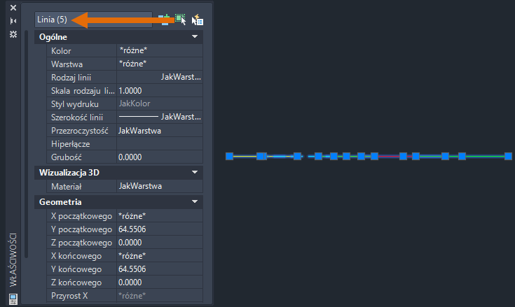

Przyjrzyjmy się dokładniej temu przykładowi.
Można również wpisać POŁĄCZ w wierszu polecenia.
Zwróć uwagę, że ukryta linia została również uwzględniona w zbiorze wskazań. To żaden problem, ponieważ ukryta linia zostanie zignorowana.
Na palecie Właściwości widać, że wybrano pięć linii.
Pięć linii zostało połączonych w pojedynczą linię za pomocą wartości właściwości obiektu źródłowego, w tym przypadku linii ukrytej.

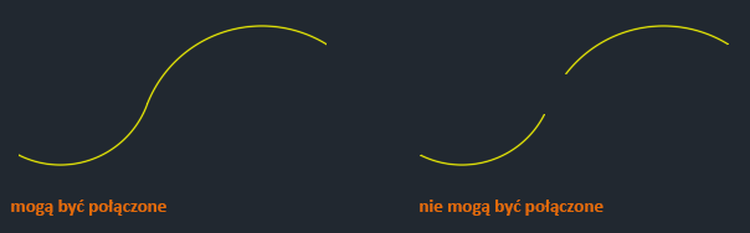

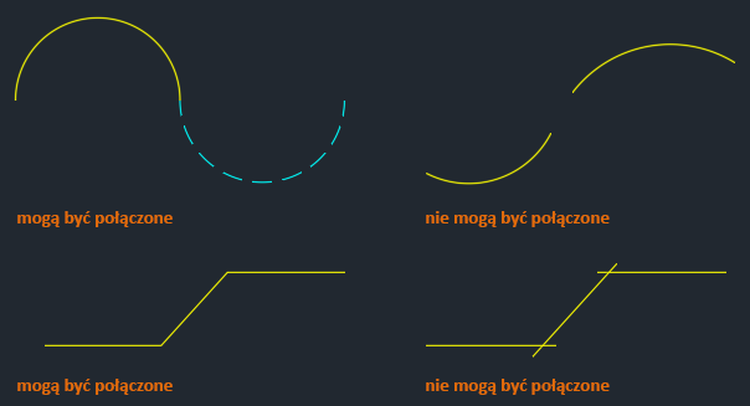

Do tej pory łączyliśmy linie. Teraz przyjrzyjmy się łączeniu łuków. Proces jest bardzo podobny do łączenia linii, ale istnieją pewne różnice.
W przeciwieństwie do linii łączone łuki muszą stykać się końcami i być współpłaszczyznowe.

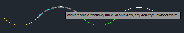

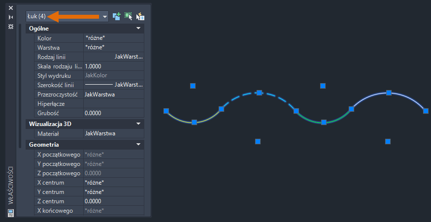

Zacznijmy od połączenia kilku łuków.
Obiekty wybrane po obiekcie źródłowym dziedziczą właściwości obiektu źródłowego.

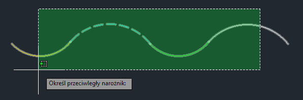

Można wybrać wiele obiektów. Polecenie POŁĄCZ zignoruje obiekty, które nie stykają się końcami.
W tym przykładzie używamy okna przecinającego, aby wybrać pozostałe łuki.
Aby uzyskać więcej informacji na temat metod wybierania obiektów, zobacz temat Korzystasz? Okno, krawędź, lasso i inne opcje.

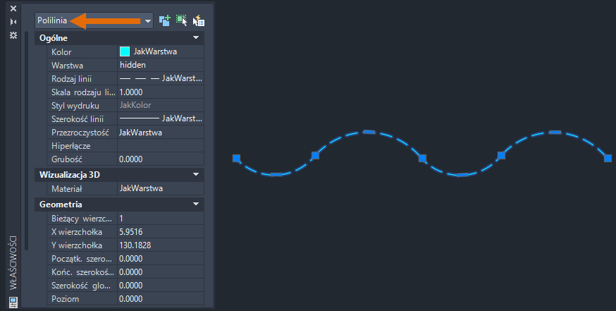

Cztery oddzielne łuki są łączone w pojedynczy obiekt polilinii. Tę polilinię można modyfikować, używając uchwytów. Aby uzyskać więcej informacji na temat pracy z uchwytami, zobacz temat Korzystasz? Wystarczy chwycić.
Aby uzyskać więcej informacji na temat polilinii obiektu, zobacz temat Polilinie.

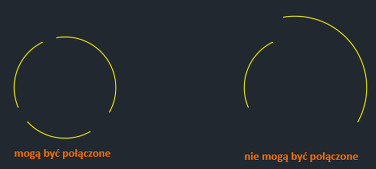

Załóżmy, że mamy okrąg, który został podzielony na kilka segmentów łukowych. Ponieważ te łuki mają ten sam punkt środkowy i promień, mogą być łączone, nawet jeśli występuje między nimi przerwa.
Podczas łączenia łuków, które mają wspólny punkt środkowy i promień, potrzebne są co najmniej dwa łuki. Nie można połączyć wielu łuków w celu utworzenia zamkniętego okręgu.

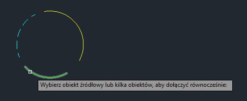

Zacznijmy od połączenia tych łuków z przerwą między ich punktami końcowymi.
Można wybrać wiele łuków, nawet jeśli się nie stykają, o ile mają one ten sam punkt środkowy i promień.
Kolejność wybierania łuków określa kierunek połączenia; zgodnie z ruchem wskazówek zegara lub przeciwnie do ruchu wskazówek zegara.

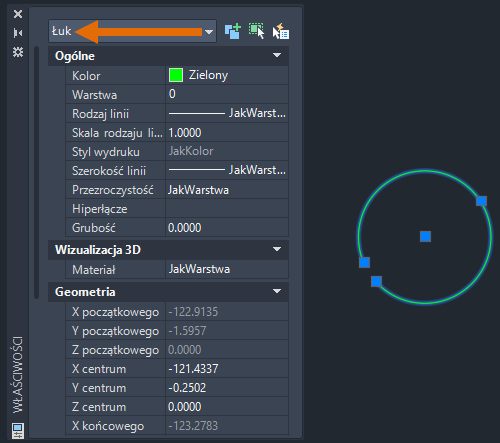

Trzy łuki zostały połączone w pojedynczy łuk.

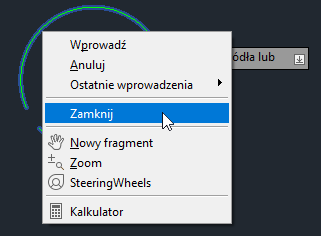

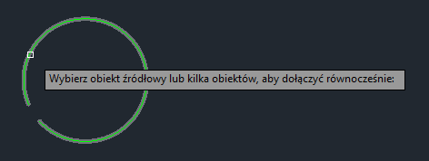

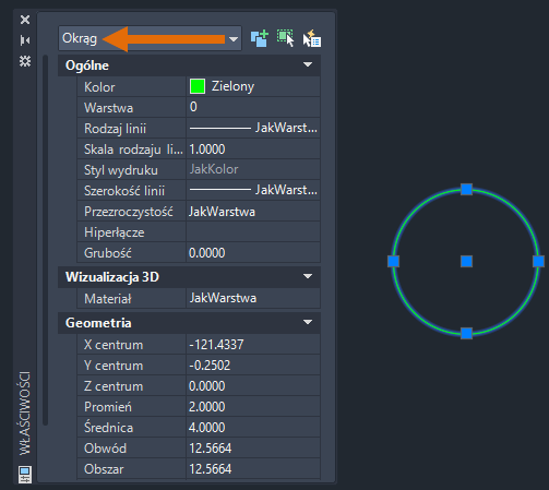

Wybranie wszystkich łuków nie spowoduje utworzenia okręgu. Aby utworzyć okrąg z łuku, użyj opcji Zamknij.
Łuk zostanie przekształcony w okrąg.

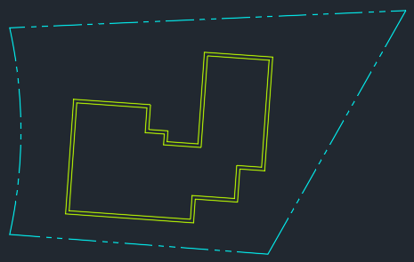

Po omówieniu podstaw łączenia linii i łuków oraz zamykania łuku w celu utworzenia okręgu, utwórzmy zamkniętą polilinię z kilku linii i zobaczmy, jak można ją wykorzystać.
Poniższy przykład składa się z kilku pojedynczych linii i łuków.

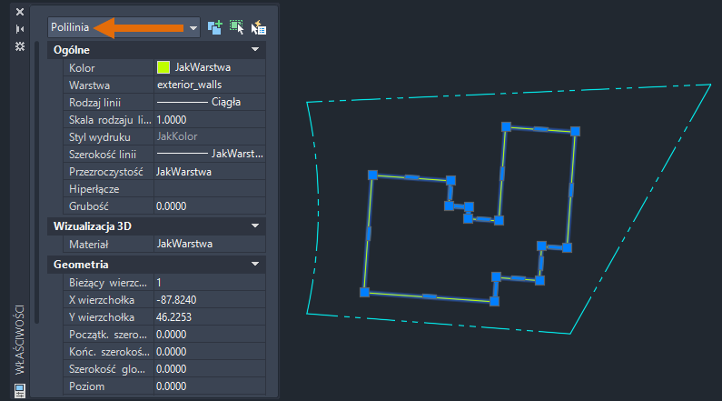

Wybierzmy linie ciągłe i przekształćmy je w zamkniętą polilinię.

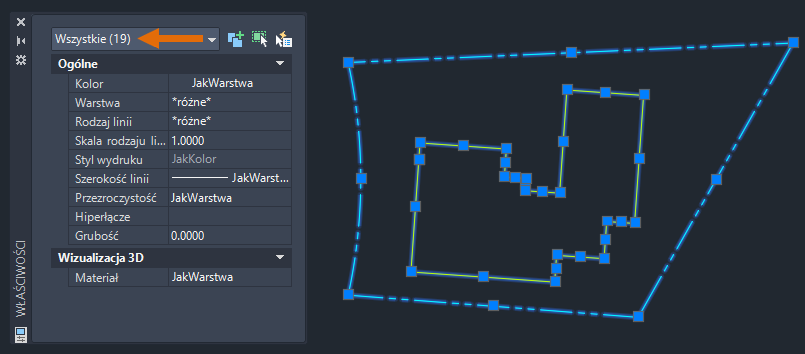

Gdy wybieramy linię ciągłą, jest ona wyświetlana na palecie Właściwości jako obiekt polilinii.
W poprzednim przykładzie wybrane zostały tylko linie ciągłe i jedna z linii pozornych. Uwidoczniło to pominięcie linii pozornej podczas wyboru.

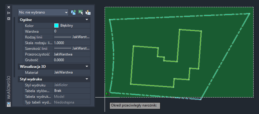

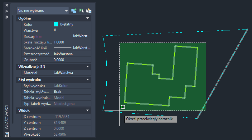

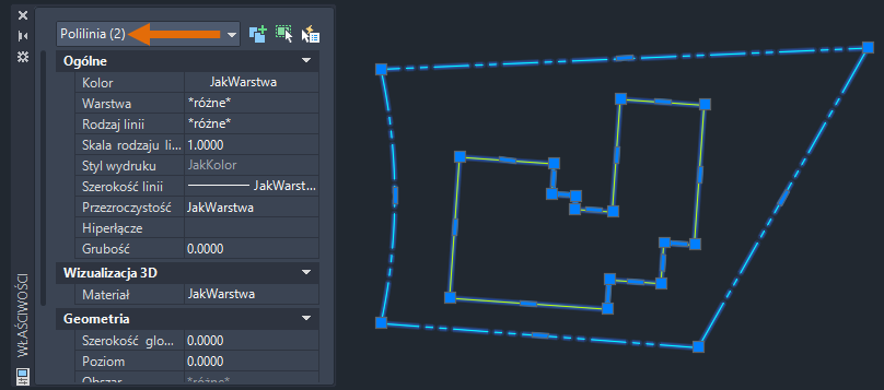

Spróbujmy jeszcze raz, ale tym razem wybierzemy wszystkie linie na rysunku za pomocą okna przecinającego.
Można również wpisać literę C w wierszu polecenia.
Po wybraniu linii ciągłej i linii pozornej na palecie Właściwości pojawią się dwa oddzielne obiekty polilinii. Wystarczyło raz wybrać polecenie POŁĄCZ, aby połączyć wiele linii i łuków w wiele polilinii.

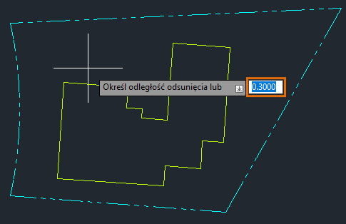

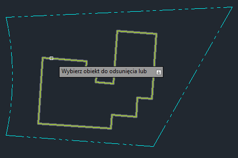

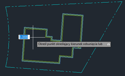

W poniższym przykładzie użyjemy polecenia ODSUŃ, aby utworzyć nową polilinię w określonej odległości od oryginalnej polilinii.
Można również wpisać ODSUŃ w wierszu polecenia.
Wybranie zamkniętej polilinii i użycie polecenia ODSUŃ umożliwiło utworzenie nowej polilinii wewnątrz oryginalnej polilinii.
Aby uzyskać więcej informacji na temat polecenia ODSUŃ, zobacz temat Odsuwanie obiektów.

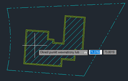

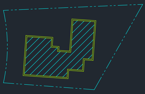

W poniższym przykładzie użyjemy zamkniętej polilinii jako obwiedni kreskowania i zakreskujemy wewnętrzną stronę polilinii.
Można również wpisać KRESKUJ w wierszu polecenia.
Użyliśmy zamkniętej polilinii z poprzedniego przykładu jako obwiedni kreskowania.
