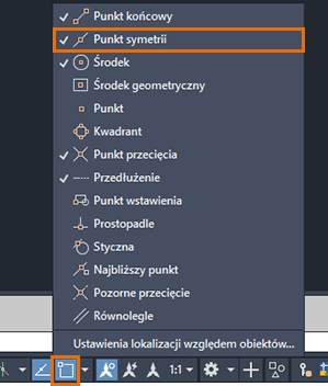

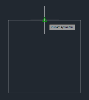

W tym ćwiczeniu użyjemy opcji lokalizacji względem obiektu Punkt symetrii. Upewnij się, że lokalizacja względem obiektu Punkt symetrii jest włączona.
Wypróbujmy tę metodę.

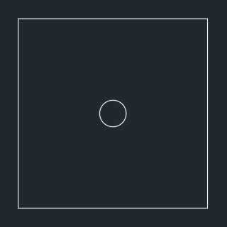

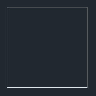

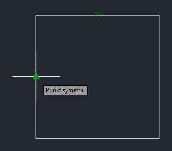

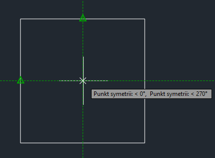

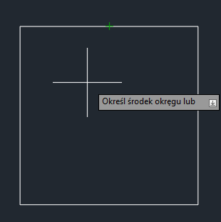

Załóżmy, że masz prostokąt i chcesz narysować okrąg w jego środku.

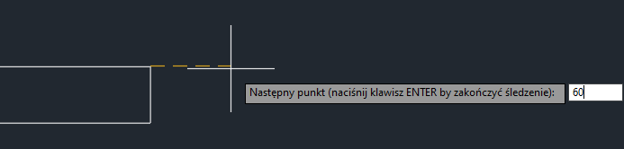

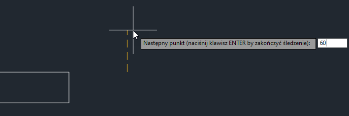

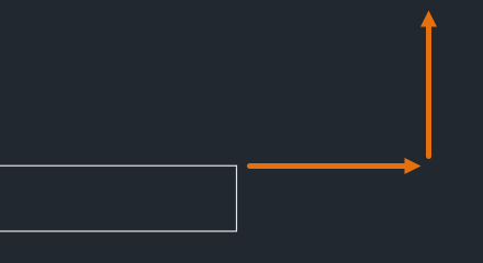

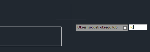

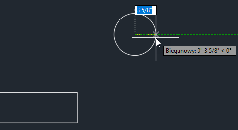

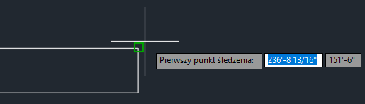

Załóżmy, że chcesz narysować okrąg, który znajduje się w odległości 60 jednostek w górę względem konkretnego punktu i 60 jednostek nad nim. Możesz użyć funkcji śledzenia tymczasowego, aby znaleźć dokładne położenie.
W przypadku niekorzystania z funkcji śledzenia lokalizacji względem obiektu można najpierw utworzyć kilka tymczasowych linii konstrukcyjnych, następnie utworzyć okrąg, a na koniec usunąć linie konstrukcyjne. Można też utworzyć okrąg w punkcie odniesienia, a następnie go przesunąć. Jednak użycie tymczasowego punktu śledzenia umożliwia wyeliminowanie tych dodatkowych czynności.

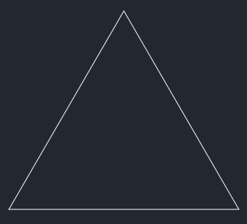

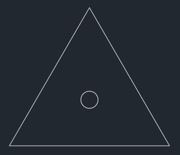

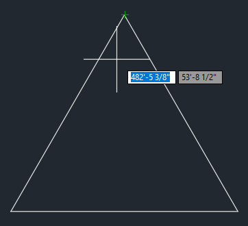

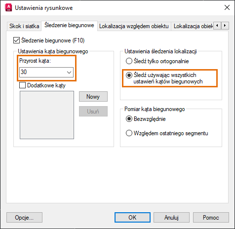

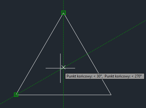

Domyślnie śledzenie lokalizacji względem obiektu jest śledzeniem tylko ortogonalnym. Można jednak zmienić ustawienia funkcji śledzenia lokalizacji względem obiektu, aby używała ona wszystkich ustawień kątów biegunowych. Załóżmy, że tym razem okrąg ma być narysowany w punkcie środkowym tego trójkąta przy użyciu funkcji śledzenia lokalizacji względem obiektu.
Nie będzie można ustalić położenia punktu środkowego przy użyciu tylko śledzenia ortogonalnego. Potrzebny jest kąt śledzenia wynoszący 30 stopni.

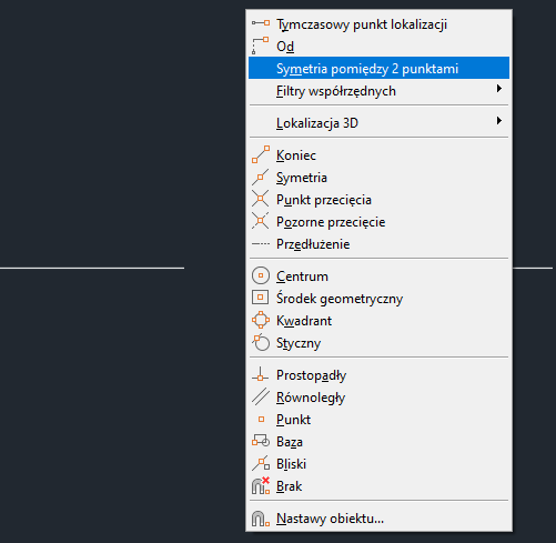

Śledzenie można również wywołać, naciskając i przytrzymując klawisz Shift, a następnie klikając prawym przyciskiem myszy w celu wyświetlenia menu skrótów lokalizacji względem obiektu.

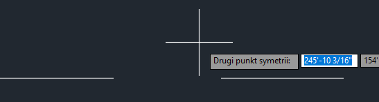

Wykonajmy jeszcze jedno ćwiczenie. Tym razem załóżmy, że chcesz narysować okrąg w punkcie symetrii między tymi dwoma punktami.
