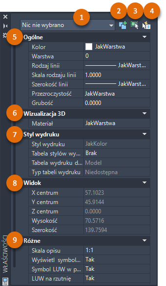

| Numer | Nazwa | Opis |
| 1 | Filtr typu obiektu | Wyświetla typ wybranych obiektów. Użyj listy rozwijanej filtra typu obiektu, gdy wybierasz wiele typów obiektów, a chcesz zmodyfikować właściwości pojedynczego typu obiektu. |
| 2 | Przełącz wartość zmiennej systemowej PICKADD | Włącza (1) i wyłącza (0) zmienną systemową PICKADD. Jeśli zmienna systemowa PICKADD jest włączona ( ), każdy zaznaczony obiekt, zarówno pojedynczo, jak i przez okna, jest dodawany do bieżącego zbioru wskazań. Jeśli zmienna systemowa PICKADD jest wyłączona ( ), zaznaczone obiekty zastępują bieżący zbiór wskazań.
Uwaga: Gdy zmienna systemowa PICKADD ma wartość 0, można przytrzymać klawisz Shift, aby dodać obiekty do bieżącego zbioru wskazań.
| 3 | Wybierz obiekty | Wybiera żądane obiekty, wykorzystując dowolną metodę wyboru. Właściwości wspólne dla zaznaczonych obiektów są wyświetlane na palecie Właściwości. Można później zmodyfikować właściwości wybranych obiektów na palecie Właściwości lub wykonać inne zmiany wybranych obiektów przez wprowadzenie polecenia edycyjnego. |
| 4 | Szybki wybór | Wyświetla okno dialogowe Szybki wybór. Szybki wybór służy do tworzenia zbiorów wskazań opartych na kryteriach filtrowania. |
| 5 | Ogólne | Wyświetla ogólne właściwości wybranego obiektu lub ustawienia bieżącego rysunku (gdy niczego nie wybrano). Ta sekcja zawiera również zestaw narzędzi warstw. |
| 6 | Wizualizacja 3D | Wyświetla właściwości wizualizacji 3D w odniesieniu do bieżącego rysunku lub wyboru. |
| 7 | Styl wydruku | Wyświetla ustawienia stylu wydruku, w tym opcje tabeli stylów wydruku, które można przypisać do bieżącego rysunku lub wybranego obiektu. |
| 8 | Widok | Jeśli nie wybrano żadnego obiektu, wyświetla ustawienia bieżącego widoku. |
| 9 | Różne | Wyświetla inne ustawienia rysunku i właściwości rzutni, takie jak bieżąca skala opisu, ustawienia wyświetlania ikon LUW i styl wizualny. |

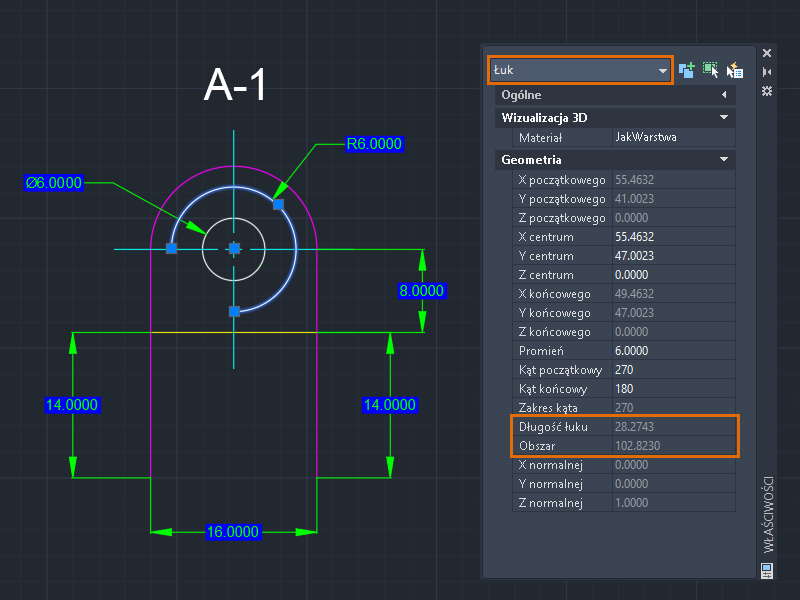

Właściwości wybranego znacznika środka są wyświetlane na palecie Właściwości.

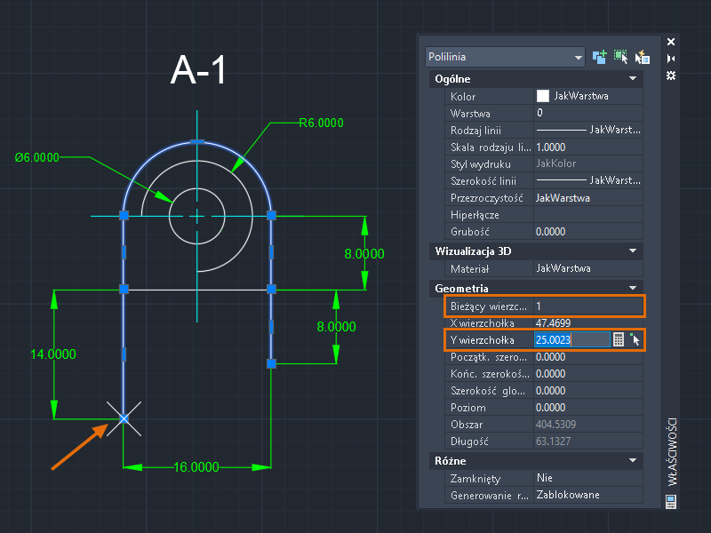

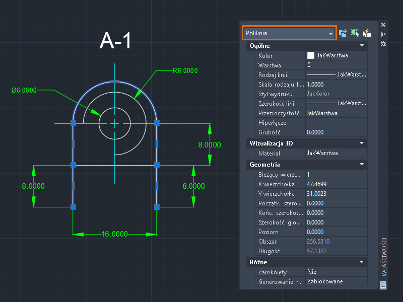

Zwróć uwagę, że właściwości dostępne dla polilinii są inne niż właściwości znacznika środka.
Polilinie składają się z jednego lub kilku segmentów linii lub łuku. Wierzchołek określa punkt początkowy i końcowy segmentu. Kolejność wierzchołków jest zgodna ze sposobem utworzenia polilinii.
Załóżmy, że chcemy rozciągnąć poszczególne segmenty polilinii.
Znacznik X wskazuje wierzchołek edytowanej polilinii. Jednocześnie można edytować tylko jeden wierzchołek.
Teraz pierwszy i ostatni wierzchołek polilinii są wyrównane. Ta metoda edycji wierzchołków jest przydatna, gdy użytkownik wie, jakich współrzędnych bezwzględnych oczekuje.

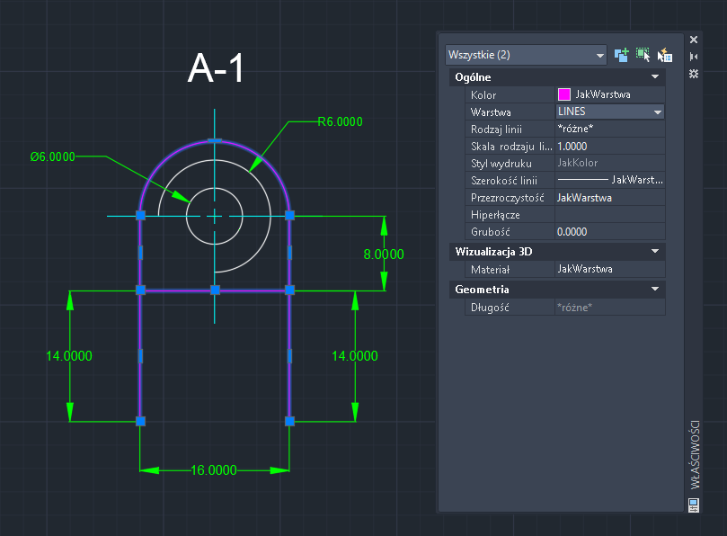

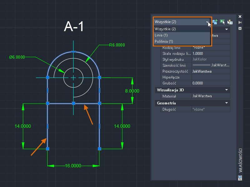

Po wybraniu wielu obiektów na palecie Właściwości wyświetlane są tylko właściwości wspólne. Niektóre z tych właściwości można modyfikować, a wszelkie ich zmiany są stosowane do wszystkich obiektów w zbiorze wskazań. Użyj palety Właściwości, aby ustawić tę samą wartość właściwości wielu obiektów.
Jeśli wszystkie wybrane obiekty mają tę samą wartość właściwości, wartość ta jest wyświetlana na palecie Właściwości. Jeśli natomiast wybrane obiekty mają różne wartości właściwości, na palecie Właściwości wyświetlany jest napis *RÓŻNE*.
Na liście rozwijanej Filtr typu obiektu wyświetlana jest liczba i typy wybranych obiektów. Na palecie Właściwości wyświetlane są zarówno właściwości dostępne do edycji, jak i właściwości tylko do odczytu. Właściwość może być tylko do odczytu (wyszarzona), ponieważ jej wartość jest automatycznie obliczana lub przypisywana albo zależna od wartości innej właściwości.
Zmiana właściwości wybranych obiektów na JakWarstwa dziedziczy wartości właściwości bieżącej warstwy. Ponieważ właściwość Kolor wybranych obiektów jest ustawiona na JakWarstwa, obiekty wyświetlają teraz kolor zdefiniowany dla warstwy LINIE.
Obiekt jest wyświetlany z nowym kolorem, niezależnie od koloru przypisanego do warstwy.

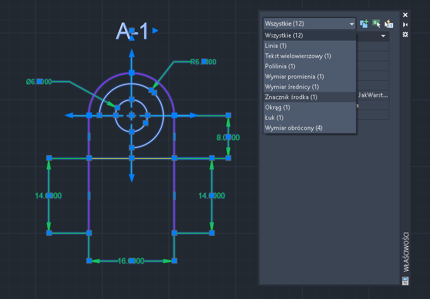

Czasami potrzebny jest szybki i prosty sposób filtrowania obiektów. Paleta Właściwości umożliwia filtrowanie obiektów i stosowanie zmian do wybranych obiektów według typu.
Kontynuuję pracę nad rysunkiem utworzonym wcześniej. Jeśli chcesz, możesz otworzyć bardziej złożony rysunek na potrzeby tego ćwiczenia.

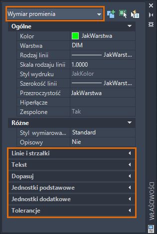

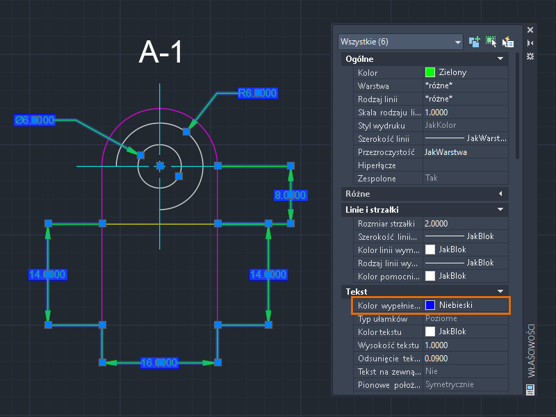

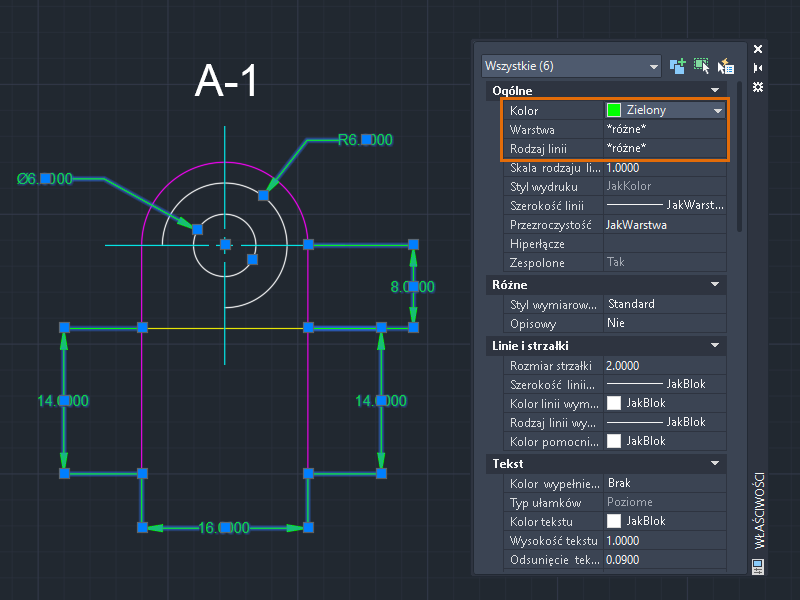

Dane geometryczne można pozyskać na wiele sposobów, na przykład za pomocą narzędzi wymiarowania. Jednak w zależności od sytuacji lub złożoności geometrii łatwiejsze może być wyświetlenie właściwości obiektu, a następnie zmiana wartości na palecie Właściwości.
Załóżmy, że otrzymaliśmy rysunek o geometrii, która wymaga aktualizacji lub konwersji do standardu firmy.
Chociaż wymiary są wyświetlane w tym samym kolorze, to widać, że warstwa i rodzaj linii przypisany do wymiarów są różne.
Inne właściwości można zmienić na JakWarstwa, zgodnie z wymaganiami firmy.

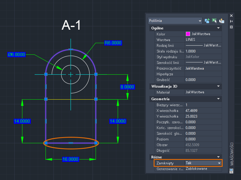

Jedną z kluczowych kwestii, które należy wziąć pod uwagę, aby w obiekcie skutecznie zastosować kreskowanie, jest zamknięcie jego obwiedni. Wprawdzie można określić takie ustawienia jak tolerancja odstępu, aby umożliwić kreskowanie wewnątrz otwartego obiektu, ale zaleca się, aby obszary kreskowania były zamknięte.
Czasami trudno jest znaleźć i naprawić małe przerwy w obwiedni, zwłaszcza podczas pracy z dużymi lub złożonymi rysunkami. Te niepożądane przerwy mogą uniemożliwić utworzenie żądanego kreskowania. Paleta Właściwości umożliwia łatwe zamykanie (lub otwieranie) obiektów, takich jak polilinie lub splajny.
Po zamknięciu polilinii tworzony jest segment linii od ostatniego do pierwszego wierzchołka polilinii. Zamknięcie polilinii przy użyciu tej metody nie powoduje dodania wierzchołka do obiektu.

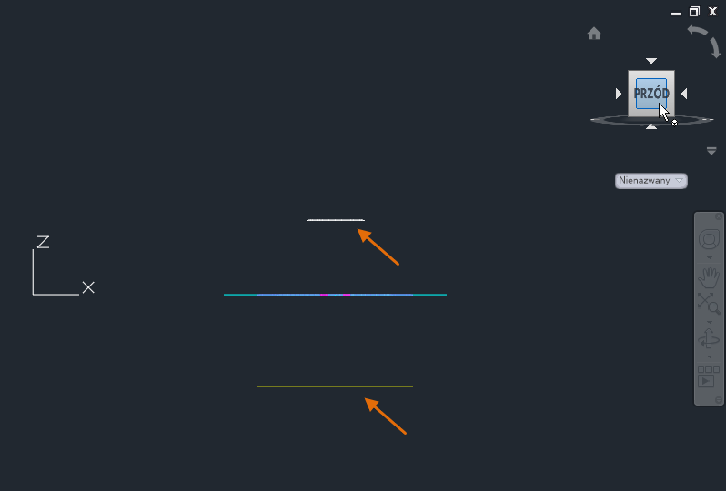

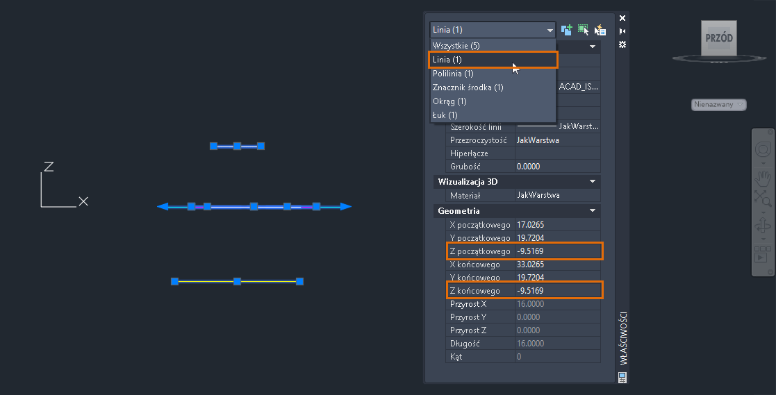

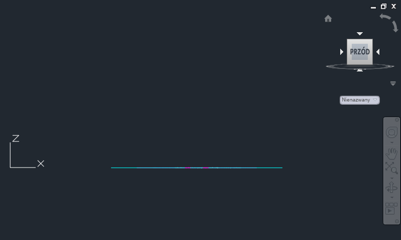

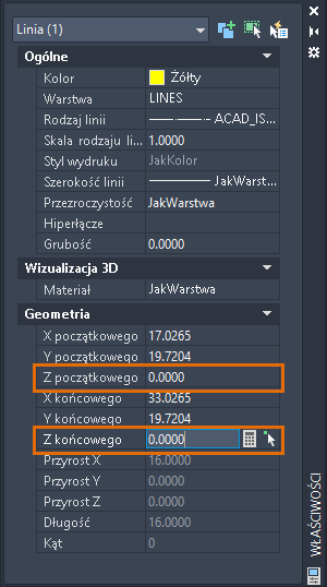

W programie AutoCAD wszystkie obiekty geometryczne 2D są tworzone na płaszczyźnie XY. Czasami jednak obiekty są celowo lub omyłkowo przesuwane wzdłuż osi Z. Jeśli obiekty nie znajdują się na tej samej płaszczyźnie, lokalizacja względem obiektu może nie działać zgodnie z oczekiwaniami lub może wystąpić błąd podczas wykonywania zadań, takich jak tworzenie zaokrągleń.
W tym ćwiczeniu przesuńmy niektóre obiekty wzdłuż osi Z. W tym celu można obrócić lokalny układ współrzędnych (LUW), a następnie przesunąć niektóre obiekty wzdłuż osi Z. Aby dowiedzieć się więcej na temat lokalnego układu współrzędnych (LUW), zobacz temat Korzystasz? Korzystanie z LUW do kreślenia 2D.
i wybierz wszystkie obiekty na rysunku. Naciśnij klawisz Enter.

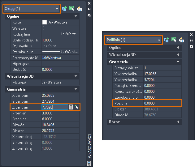

Jeśli współrzędna osi Z przyjmuje wartość inną niż zero lub wartość *RÓŻNE*, co najmniej jeden wybrany obiekt nie jest współpłaszczyznowy.
Różne obiekty będą miały różne nazwy właściwości osi Z. Obiekt może mieć jedną właściwość lub połączenie następujących właściwości: Z początkowego, Z końcowego, Z położenia (wtekst), Z centrum (okręgi) lub Poziom (polilinie).
Wszystkie obiekty znajdują się teraz na tej samej płaszczyźnie XY.
