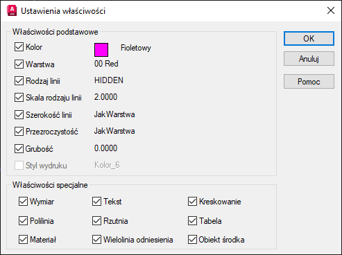

Pamiętasz opcję ustawień wspomnianą wcześniej w niniejszym artykule? W tym przykładzie skopiujemy właściwości z linii do różnych innych obiektów, a przy użyciu opcji ustawień ograniczymy skopiowane właściwości.
Na co należy zwrócić uwagę w ustawieniach właściwości:

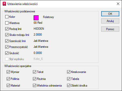

Zwróć uwagę, że warstwa i kolor nie zostały skopiowane do obiektów docelowych.

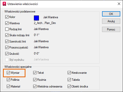

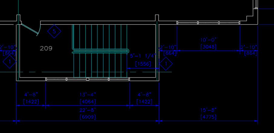

Niekiedy może być wymagane skopiowanie właściwości z obiektu w jednym rysunku do obiektów w innym rysunku. W tym przykładzie skopiujemy właściwości z obiektu wymiaru do obiektu wymiaru w innym rysunku. W tym przykładzie należy wykonać pewne czynności konfiguracyjne i zwrócić uwagę na właściwości specjalne funkcji UZGWŁAŚCIWOŚCI.
Aby uzyskać dodatkowe informacje dotyczące szablonów, patrz Korzystasz? Praca z szablonami.
Teraz możesz zobaczyć, jak używać polecenia UZGWŁAŚCIWOŚCI pomiędzy różnymi rysunkami.
Właściwości specjalne umożliwiają zastosowanie właściwości specyficznych dla typu obiektu źródłowego. W przypadku obiektów wymiarów jest to styl wymiarowania i inne.
Kursor nadal ma kształt pędzla.

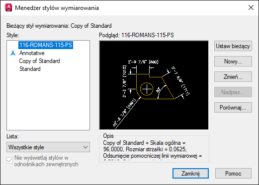

Wymiar zostanie aktualizowany zgodnie z oczekiwaniami. Ale jeszcze lepiej, jeśli styl wymiarowania nie istnieje. w takiej sytuacji zostanie utworzony na rysunku. Zaznacz to dwukrotnie przy użyciu polecenia WYMSTYL. Wyszukiwanie
Podczas używania polecenia UZGWŁAŚCIWOŚCI pomiędzy rysunkami na rysunku zostaną utworzone wszystkie wymagane style lub definicje. Mogą to być:

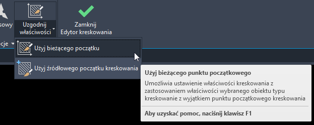

Podczas kopiowania właściwości z jednego obiektu kreskowania do innego z wykorzystaniem polecenia UZGWŁAŚCIWOŚCI zostaną skopiowane również współrzędne początku kreskowania. Aby uniknąć kopiowania początku, należy wykonać poniższe czynności.
Zostanie wyświetlona wstążka kontekstowa Edytor kreskowania.
Jest to obiekt źródłowy. Właściwości zostaną skopiowane do edytowanego kreskowania.
