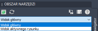

  1. W obszarze narzędzi kliknij kartę Nawigator.
    Uwaga:
    Upewnij się, że rysunek jest otwarty, a na liście zlokalizowanej u góry karty Nawigator jest zaznaczona pozycja Widok główny.
    W drzewie Nawigator powinna być widoczna kolekcja Projekty.
