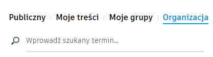

Filtry i wybór zestawu danych
Określ dane, które mają być przeniesione do programu Civil 3D, przeglądając dostępne zestawy danych dla wybranego obszaru zainteresowania przy użyciu filtrów Publiczny, Moje treści, Moja grupy i Organizacja.
Zaznacz pole wyboru obok zestawu danych, który ma zostać przeniesiony do programu Civil 3D.
