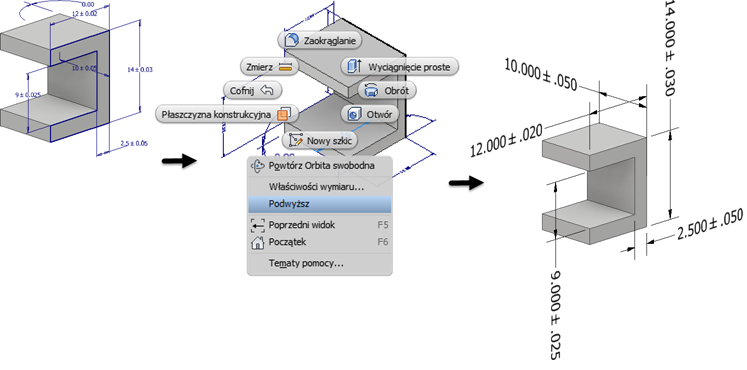

Wyodrębnianie istniejących wymiarów
Aby uwzględnić istniejące wymiary w definicji opartej na modelu:
  1. W przeglądarce kliknij prawym przyciskiem myszy element i wybierz polecenie Pokaż wymiary.
  2. Kliknij dowolny widoczny wymiar i wybierz opcję Podwyższ dostępną w menu kontekstowym, aby utworzyć opis 3D.
    Jeśli wymiar modelu zawiera informacje o tolerancji, zostanie ona zawarta w podwyższonym wymiarze.
W przypadku edycji podwyższonego opisu 3D zaznacz pole wyboru Synchronizuj tolerancję parametru, aby zastosować zmiany tolerancji do wymiaru szkicu. Usuń zaznaczenie tego pola, aby zmienić tolerancję opisu 3D bez zmiany wymiaru szkicu.

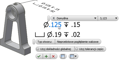

Dodawanie lub edycja opisów otworu/gwintu
Otwory i gwinty opisane za pomocą uwagi dotyczącej otworu/gwintu są wyróżniane po wybraniu linii odniesienia lub węzła przeglądarki.
  1. Na wstążce kliknij kartę Opisz panel Opis ogólny Opis otworu/gwintu .
  2. Wybierz otwór.
  3. Opcjonalnie wykonaj dowolną z poniższych czynności, a następnie kliknij, aby umieścić opis otworu:
    • Kliknij polecenie Wyrównaj do geometrii z menu kontekstowego, a następnie wybierz krawędź lub oś, aby ustawić orientację tekstu.
    • Kliknij polecenie Wybierz płaszczyznę opisu z menu kontekstowego lub użyj skrótu klawiaturowego SHIFT, a następnie wybierz alternatywną płaszczyznę opisu.
    • Kliknij polecenie Wybierz następną potencjalną płaszczyznę z menu kontekstowego lub użyj klawisza spacji, aby cyklicznie przełączać się między alternatywnymi płaszczyznami.
  4. Opcjonalnie wykonaj dowolną z poniższych czynności:
    • Zaznacz lub usuń zaznaczenie pola wyboru Użyj dokładności globalnej, a następnie kliknij wartość na liście rozwijanej, aby zmienić dokładność.
    • Zaznacz lub usuń zaznaczenie pola wyboru Użyj tolerancji części, a następnie kliknij wartość na liście rozwijanej, aby zmienić tolerancję.
    • Aby uzyskać dostęp do dodatkowych opcji, kliknij polecenie Edytuj opis otworu na minipasku narzędzi, aby wyświetlić okno dialogowe, a następnie wprowadź wymagane zmiany.
  5. Kliknij przycisk OK, aby dodać opis otworu/gwintu.
  6. Aby edytować opis otworu/gwintu:
    • Wybierz opis otworu/gwintu w oknie graficznym lub przeglądarce, kliknij prawym przyciskiem myszy i wybierz z menu kontekstowego polecenie Edytuj.
    • Kliknij dwukrotnie opis otworu/gwintu w oknie graficznym lub przeglądarce.
    Zmień wymagane wartości, a następnie kliknij przycisk OK.
