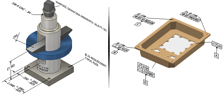

Użyj ogólnych opisów i uwag, aby dodać opisy 3D do części lub zespołu.

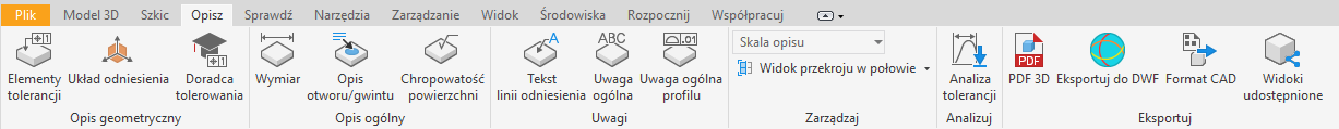

W pliku części użyj polecenia Element tolerancji i opcji Uwaga ogólna profilu, aby dodać do modelu wymiarowanie i tolerancje geometryczne (GDT) oraz inne informacje o wykonaniu.
Opisy GD&T w modelu 3D opisują tolerancje, charakterystyki geometryczne i dopuszczalne odchylenie w modelu. Termin Definicja oparta na modelu (MBD) odnosi się do w pełni zdefiniowanego modelu 3D. Opisany model 3D jest często wysyłany bezpośrednio do produkcji, aby utworzyć część fizyczną.

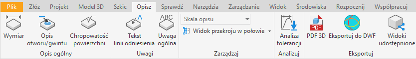

Użyj poleceń dostępnych na karcie Opisz w pliku części lub zespołu, aby dodać opisy 3D do modelu.
Użyj polecenia Element tolerancji w pliku części, aby dodać opisy GD&T do modelu. Użyj Doradcy tolerowania, aby zrozumieć stan modelu i zarządzać opisami Elementu tolerancji.

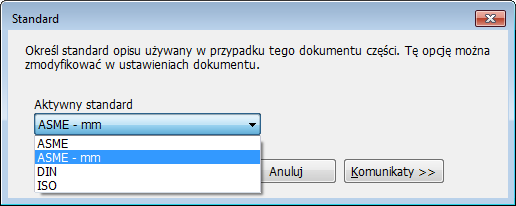

Zmiany na karcie Jednostki w oknie Ustawienia dokumentu nie wpływają na opisy 3D. Kliknij kartę Standard w oknie Ustawienia dokumentu, a następnie wybierz opcję z listy Aktywny standard, aby ustawić jednostki. Jeśli podczas pierwszego użycia polecenia Opis 3D nie istnieje aktywny standard, zostanie wyświetlony monit o wybór standardu.

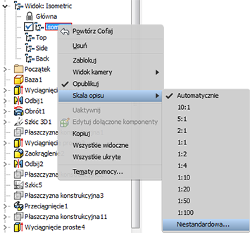

Skala opisów 3D jest niezależna od opcji Skala opisu w oknie Opcje aplikacji > karta Ogólne i może mieć inny rozmiar w każdym widoku. Kliknij prawym przyciskiem myszy widok w przeglądarce, a następnie wybierz opcję Skala opisu, aby ustawić skalę.
Skalą opisu dla aktywnego widoku można również sterować poprzez wybranie skali opisu z listy rozwijanej na karcie Opisz > w panelu Zarządzanie. Użyj ustawienia Automatyczna, aby umożliwić systemowi sterowanie rozmiarem, lub wybierz opcję Niestandardowa, aby zdefiniować skalę, która nie jest dostępna na liście.

Można ustawić widoczność i skalę opisów modelu specjalnie dla każdego widoku projektu, a następnie zapisać bieżącą kamerę. Domyślnie podczas tworzenia opisów w aktywnym widoku projektu opisy są dodawane do wszystkich istniejących niezablokowanych widoków projektu.
Skala opisów 3D jest niezależna od wartości opcji Skala opisu w oknie Opcje aplikacji > karta Ogólne. Kliknij prawym przyciskiem myszy reprezentację widoku, aby ustawić skalę opisu.
