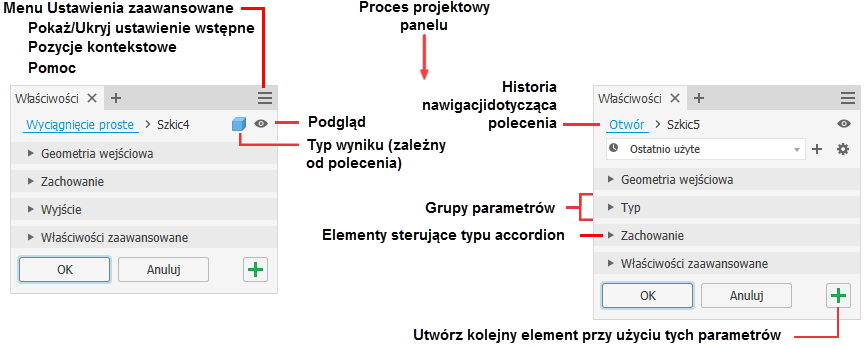

Panel właściwości można przestawiać w obszarze graficznym, a początkowo jest wyświetlany w lewej górnej części obszaru graficznego. Można zmieniać rozmiar paneli, a także łączyć je z przeglądarką modelu oraz przesuwać do innej lokalizacji, a nawet na dodatkowy monitor. W panelach właściwości są używane grupy parametrów z elementem sterującym typu accordion zamiast kart.
Pomarańczowe kropki — pojawiają się po zainstalowaniu programu Inventor. Wyróżniają one rzadko używane ustawienia, opcje zwiększające wydajność poleceń i funkcji oraz opcje nowych poleceń. Opcje wyświetlania znajdują się w panelu Rozpocznij
Nowe funkcje, kliknij Wyróżnij nowe. Zobacz temat Praca ze znaczkami Nowość i Aktualizacja.
Zastosuj i utwórz nowy — kliknij, aby utworzyć element, używając bieżących ustawień, i rozpocząć tworzenie innego elementu za pomocą tych samych ustawień. Istnieje możliwość zmiany ustawień zgodnie z potrzebami, a następnie utworzenia kolejnego elementu.
Paleta narzędzi

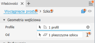

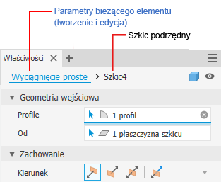

Ścieżki nawigacji przedstawiają w poziomie bieżące lub aktywne położenie w hierarchii dokumentów. Zapewniają one dostęp do dokumentów, elementów i szkiców, w zależności od typu dokumentu.
Zazwyczaj panel właściwości rozpoczyna pracę w trybie definicji elementu. Można kliknąć na tekst ścieżki nawigacji, aby przełączać środowiska, od elementów do szkicu i z powrotem. Tekst ścieżki nawigacji w danym środowisku jest wyświetlany w kolorze niebieskim.
Można również użyć polecenia Powrót do elementu
na wstążce, aby przełączyć się z edycji szkicu z powrotem do edycji elementu. Ikona wyświetla aktywny element, który jest tworzony lub edytowany, np. Wyciągnięcie proste, Obrót itd.
Przełączanie środowiska powoduje, że obecne środowisko zatwierdza wszelkie wprowadzone zmiany przed przełączeniem. W ten sposób przełączenie na tryb szkicu z trybu elementu spowoduje utworzenie zdefiniowanego elemntu przed zmianą środowiska. Przełączenie z powrotem z trybu szkicu do elementu powoduje, że wszelkie zmiany geometrii szkicu zostaną zaakceptowane przed zmianą środowiska. Pola panelu właściwości są aktualizowane wraz ze zmianą środowiska.

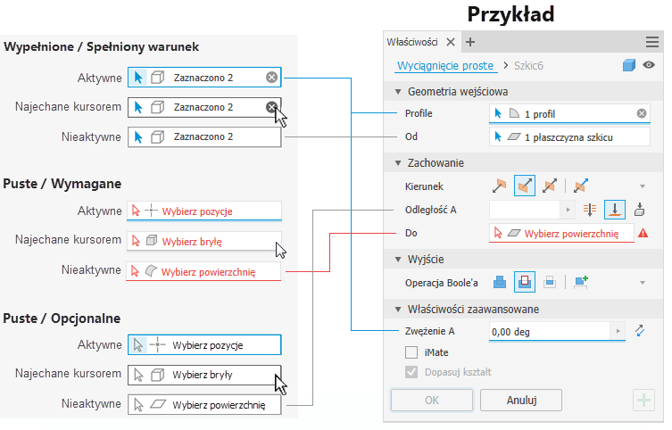

Selektory panelu właściwości wyświetlają swoje stany przy użyciu kolorów. Kliknij pole selektora, aby go uaktywnić. Poniższa ilustracja przedstawia stany i łączy je z przykładem.
Czyszczenie zaznaczeń
Po dokonaniu zaznaczenia pole selektora zawiera liczbę zaznaczonych elementów i znak „X” w prawym końcu pola. Aby usunąć zbiór zaznaczeń, kliknij przycisk „X”, a następnie dokonaj kolejnych zaznaczeń.

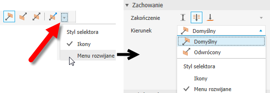

W tej sekcji wypełniane są bardziej wyspecjalizowane opcje zależnie od typu tworzonego elementu.
