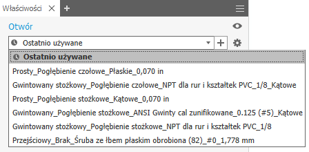

Można szybko umieszczać otwory za pomocą ustawień wstępnych lub określać opcje wymiarów otworu, ostrza wiertła, zakończenia i typu gwintu za pomocą panelu właściwości.

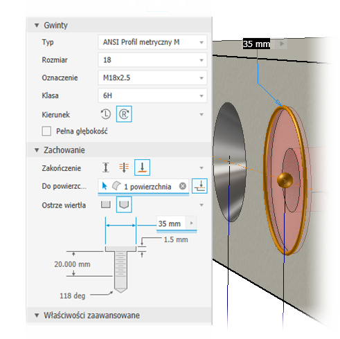

Typ otworu
Otwór prosty tworzy zwykły otwór bez gwintu. Nie ma potrzeby definiowania dodatkowych ustawień.
Otwór przelotowy tworzy standardowe otwory bez gwintu (i zwykle przelotowe) dopasowane do konkretnych części złącznych. Używając ich, utwórz otwory przelotowe dla standardowych elementów złącznych bazujących na bibliotece danych standardowych elementów złącznych.
Zarządzanie danymi luzu odbywa się w programie Autodesk Inventor na podstawie pliku arkusza kalkulacyjnego Clearance.xls programu Microsoft Excel; plik ten znajduje się w folderze danych projektowych. Opcje aplikacji lub ustawienia projektu mają wpływ na położenie pliku arkusza. Kolejność w pliku można zmienić, aby luz używany najczęściej był wyświetlany jako pierwszy. Edytuj arkusz luzu i zmień liczbę kolejności sortowania (od 1 do n) w komórce B1 każdego arkusza zgodnie z priorytetami. Aby uaktywnić nową kolejność sortowania, należy ponownie uruchomić program.
Otwór gwintowany tworzy otwór ze zdefiniowanym gwintem. Określ otwory gwintowane w systemie calowym lub metrycznym. W przypadku otworów w części można wybrać wielkość gwintu z listy standardowych wielkości; jego średnica zostanie obliczona automatycznie.
Gwintowany otwór stożkowy tworzy otwór ze zdefiniowanym gwintem stożkowym. W przypadku gwintowanego otworu stożkowego po określeniu typu gwintu oraz rozmiaru i kierunku (prawostronny lub lewostronny) program Autodesk Inventor automatycznie obliczy średnicę, kąt zwężania i głębokość gwintu. Określ otwory stożkowe gwintowane w systemie calowym lub metrycznym.
Typ łącznika
Brak służy do definiowania prostego otworu wierconego. Ma określoną średnicę i jest równoległy względem powierzchni płaskiej.
Pogłębienie walcowe — otwory z pogłębieniem walcowym mają określoną średnicę oraz średnicę i głębokość pogłębienia walcowego. Gwintowanego otworu stożkowego nie można używać w połączeniu z pogłębieniem walcowym.
Pogłębienie czołowe — otwory z pogłębieniem czołowym mają określoną średnicę oraz średnicę i głębokość pogłębienia czołowego. Pomiar głębokości otworu i gwintu rozpoczyna się od dolnej powierzchni pogłębienia czołowego. W pliku części można określić zero (0) jako wartość głębokości pogłębienia w otworach z pogłębieniem czołowym. W rezultacie otwór z pogłębieniem czołowym można umieścić na powierzchni zakończenia bryły.
Pogłębienie stożkowe — otwory mają określoną średnicę otworu, średnicę pogłębienia stożkowego, głębokość pogłębienia stożkowego i kąt pogłębienia stożkowego.

Punkt wiertła
Płaski tworzy płaski punkt wiercenia.
Kąt tworzy kątowe punkty wiercenia; określ wymiar kątowy w menu rozwijanym, wybierz geometrię na modelu, aby zmierzyć kąt niestandardowy, lub wyświetl wymiary. Dodatni kierunek kąta jest mierzony zgodnie zgodnie z ruchem wskazówek zegara, prostopadle do płaskiej powierzchni.
ANSI Gwinty calowe zunifikowane stanowi przykład typu gwintu, którego wymiary podawane są w calach. ANSI Metryczny profil M stanowi przykład typu gwintu, którego wymiary podawane są w milimetrach. NPT stanowi przykład typu gwintu, którego wymiary podawane są w calach. ISO Stożkowy wewnętrzny stanowi przykład typu gwintu, którego wymiary podawane są w milimetrach.
Każdy rozmiar może mieć jeden lub więcej odpowiednich podziałów gwintu. Dla każdej kombinacji rozmiaru nominalnego i podziału jest dostępna przynajmniej jedna klasa.
Podział to odległość sąsiednich zwojów mierzona w zarysie gwintu równolegle do osi.
Aby zmienić tę wartość, przejdź kolejno do menu Narzędzia
Opcje
Ustawienia dokumentu
karta Model. Zmień wartość opcji Średnica otworu gwintowanego. Średnica otworu jest ustawiana automatycznie na podstawie specyfikacji gwintu w pliku Thread.xls.
Lewostronny — zwoje gwintu biegną w kierunku przeciwnym do ruchu wskazówek zegara i w głąb, gdy patrzy się na nie po osi otworu. Śruba nagwintowana w lewą stronę, będzie się wkręcać w otwór, gdy będziemy ją obracać przeciwnie do kierunku ruchu wskazówek zegara.
Prawostronny — zwoje gwintu biegną w kierunku zgodnym z ruchem wskazówek zegara i w głąb, gdy patrzy się na nie po osi otworu. Śruba nagwintowana w prawą stronę, będzie się wkręcać w otwór, gdy będziemy ją obracać zgodnie z kierunkiem ruchu wskazówek zegara.
