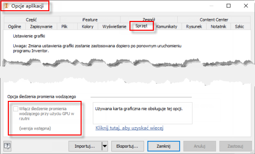

Aby użyć śledzenia promienia wodzącego przy użyciu GPU, wykonaj następujące czynności:
  1. Na karcie Narzędzia panel Opcje kliknij Opcje aplikacji.
  2. W oknie dialogowym Opcje aplikacji kliknij kartę Sprzęt.
  3. W sekcji Opcja śledzenia promienia wodzącego:
    • Jeśli ta opcja jest włączona, bieżący sprzęt jest zgodny. Wybierz opcję, aby użyć śledzenia promienia wodzącego przy użyciu GPU.
    • Jeśli ta opcja jest wyłączona, bieżący sprzęt nie jest zgodny z funkcją śledzenia promienia wodzącego przy użyciu GPU.
