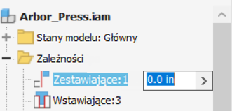

Zależności wyświetla chronologiczną listę wszystkich połączeń i wiązań w zespole. Geometrię wiązania można szybko zmienić lub zmierzyć poprzez wybranie elementu w folderze Zależności. Opcja menu przeglądarki Edytuj wartości w przeglądarce musi być włączona.

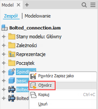

Menu kontekstowe (prawy przycisk myszy) zawiera operacje dostępne dla wybranego komponentu, elementu lub powiązania wybranego w przeglądarce. W zależności od konfiguracji przeglądarki i wybranej pozycji dostępne są niektóre lub wszystkie opcje.
Opcje menu kontekstowego oraz wyświetlania dostępne są po kliknięciu prawym przyciskiem myszy w oknie graficznym lub w przeglądarce.
Jeśli użyjesz polecenia Kopiuj komponent do pliku części ze stanami modelu, plik nie zostanie zapisany na dysku w przypadku użycia menu kontekstowego Otwórz. Przed otwarciem w oknie dialogowym zostanie wyświetlony monit o zapisanie.
Możesz wybrać wiele komponentów i podzespołów z przeglądarki i otworzyć zbiór wskazań w osobnych sesjach. Kliknij prawym przyciskiem myszy zbiór wskazań i wybierz opcję Otwórz.
