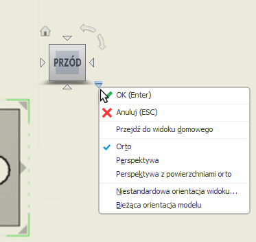

- Użyj sześcianu rzutu, aby określić orientację modelu i typ rzutowania.

- Aby zmienić typy widoków lub dostosować orientację widoku, zatrzymaj kursor na narzędziu ViewCube, kliknij strzałkę w dół, aby rozwinąć menu i wybierz jedną z następujących opcji:
