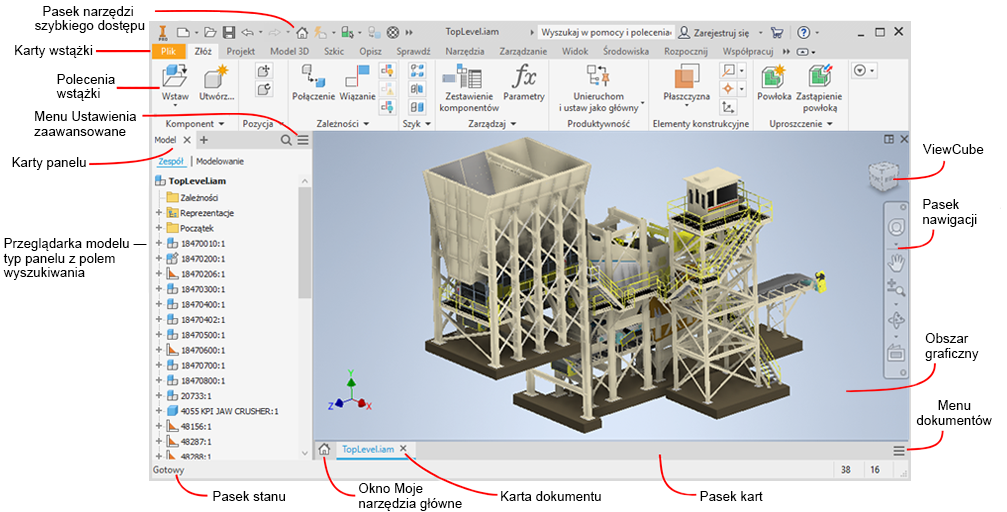

Okno aplikacji Inventor to okno zawierające co najmniej jeden dokument programu Inventor.
Ramka okna głównego (PWF)
Pasek narzędzi szybkiego dostępu — umożliwia szybki dostęp do niewielkiego zbioru poleceń, z możliwością dostosowywania.
Karty wstążki — zawierają polecenia i środowiska.
- Polecenia wstążki — są poleceniami związanymi z aktywnym typem dokumentu.
- Karty panelu — panele wyświetlają zawartość zależnie od aktywnego dokumentu. Panel można zadokować do dowolnej ramki aplikacji.
- Menu Ustawienia zaawansowane — zapewnia dostęp do zaawansowanych ustawień aktywnego panelu.
Przeglądarka modelu — panel zawierający komponent, rysunek lub prezentację, które są w danym momencie używane w aktywnym oknie. Przeglądarkę można zakotwiczyć w dowolnym oknie lub pozostawić jako przestawną w obszarze wyświetlania.
Niezależnie od typu dokumentu, gdy przeglądarka modelu
nie jest wyświetlana, widoczna będzie ikona
w lewej górnej części okna graficznego. Kliknij ikonę, aby wyświetlić dostępne panele przeglądarki dla aktywnego dokumentu. Ewentualnie można skorzystać z następującej metody:
Na wstążce kliknij panel Widok
panel Okna
Interfejs użytkownika.
- Zaznacz/usuń zaznaczenie pola wyboru Przeglądarka modelu, aby wyświetlić/zamknąć przeglądarkę modelu.
Przeglądarkę modelu programu Inventor można zadokować do dowolnej ramki okna.
Aby uzyskać więcej informacji dotyczących różnych przeglądarek, zobacz temat: Przeglądarka programu Inventor.
- Pasek stanu — znajduje się w dolnej części ramki PWF. Wskazuje następną operację, której wymaga aktywne polecenie.
- Okno Narzędzia główne — niewielka karta zapewniająca dostęp do okna Narzędzia główne.
- Karta dokumentu — jest wyświetlana dla każdego otwartego dokumentu.
- Pasek kart — zawiera karty otwartych dokumentów i jest wyświetlany w ramce PWF lub SWF.
- Menu dokumentów — umożliwia dostęp do poleceń Rozmieść, Ustaw sąsiadująco i Przełącz oraz pozwala zamknąć niektóre lub wszystkie dokumenty.
- Obszar wyświetlania grafiki — miejsce, w którym wyświetlany jest model, prezentacja lub rysunek.
Pasek nawigacji — zapewnia dostęp do narzędzi służących do poruszania się po oknach aplikacji.
- ViewCube — zapewnia dodatkowe opcje orientacji widoku.

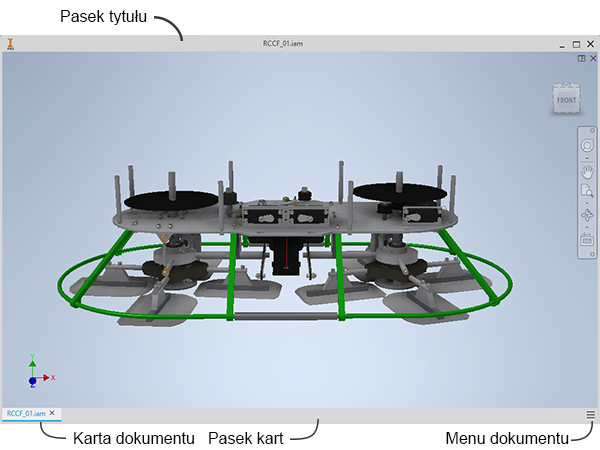

Ramka okna podrzędnego (SWF)
Pojawia się, gdy karta zostanie przeciągnięta z paska kart i upuszczona w innym miejscu. Można otworzyć wiele okien podrzędnych. W tych oknach można zadokować przeglądarkę modelu, panel właściwości i inne dokumenty. Jeśli zespół jest otwarty w ramce SWF i z tego zespołu zostanie otwarty dokument, pojawia się on w tym oknie.
- Dokowany panel, który zawiera przeglądarkę modelu, panele właściwości i panel pomiaru, może być przeciągany i dokowany w ramce SWF.
- Pasek kart — znajduje się na dole ramki okna. Wyświetlany powyżej paska stanu w ramce PWF.
- Pasek stanu — znajduje się na dole ramki PWF i w razie potrzeby wyświetla komunikaty poleceń kontekstowych.
