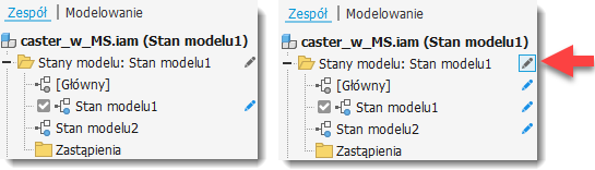

Tworzenie i aktywowanie stanu modelu w zespole zagnieżdżonym
Zespół może w sposób skojarzony odwoływać się do stanu modelu w zagnieżdżonym zespole na dowolnej głębokości hierarchii zespołu. Wyznaczony składnik steruje wszystkimi ustawieniami stanu modelu poniżej wystąpienia zespołu zagnieżdżonego.
Uwaga: Po zdefiniowaniu co najmniej jednego stanu modelu w części lub zespole można go aktywować w zespole, w którym jest używana część lub zespół. W pliku zespołu nie można utworzyć nowego stanu modelu dla używanych komponentów. Nowe stany modelu muszą zostać utworzone w używanym pliku części lub zespołu.

- Rozwiń folder Stany modelu.
- Utwórz nowy stan modelu, używając jednej z następujących metod:
- W przeglądarce kliknij prawym przyciskiem myszy folder Stan modelu i wybierz polecenie Nowy.
- Kliknij prawym przyciskiem myszy istniejący stan modelu w przeglądarce i wybierz polecenie Kopiuj.
W razie potrzeby kliknij stan modelu w przeglądarce i nadaj mu opisową nazwę.
- Edytuj odpowiednio stan modelu, a następnie zapisz plik.
