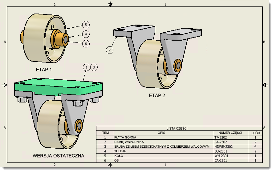

Stan modelu można wybrać podczas tworzenia widoku rysunku. Każdy stan modelu może zawierać unikatowe składniki i właściwości iProperties. Widok utworzony na podstawie zastąpienia stanu modelu odzwierciedla stan części zastąpienia w widoku rysunku.
Można wybrać widok projektu i reprezentacje pozycyjne, których połączenie będzie wyświetlone w widoku.
Po utworzeniu widoku, można go edytować w celu wyświetlenia innej reprezentacji.

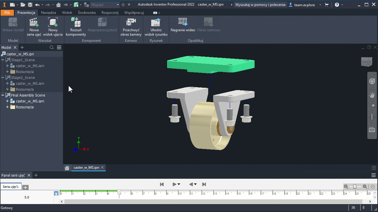

Utwórz wpis stanu modelu w zespole i zapisz plik. W nowym pliku prezentacji użyj opcji Wstaw model i przejdź do odpowiedniego zespołu. W obszarze Opcje określ odpowiedni stan modelu.
Ponadto prezentacja jest aktualizowana, aby odzwierciedlić zmiany w stanie modelu. Przykładowo, jeśli w prezentacji zostaną dodane rozsunięcia, a następnie stan modelu w zespole zostanie wyedytowany, aby wyłączyć więcej części, po powrocie do prezentacji będzie ona odzwierciedlać nowy stan. Jeśli usunięto części będące składowymi rozsunięcia, również i rozsunięcie zostaje usunięte.

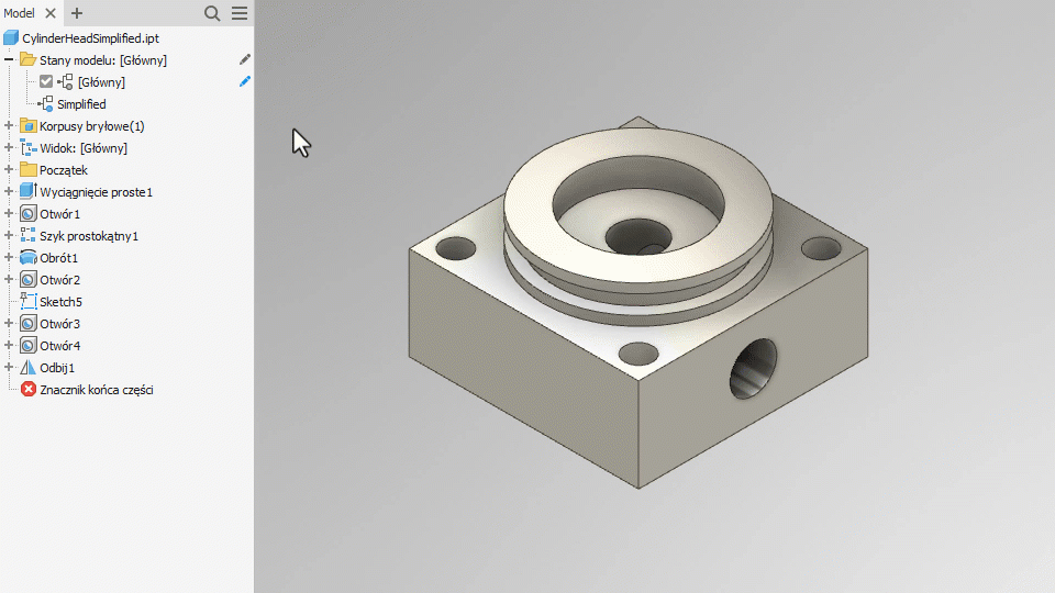

Aby utworzyć model uproszczony, utwórz stan modelu w pliku części i wyłącz elementy. Ta funkcja może być przydatna do symulacji i analizy.
