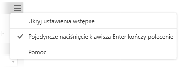

Wskazówka: Jeśli wolisz używać klawisza <Enter> podczas wpisywania wartości, zalecamy wyłączenie opcji
Pojedyncze naciśnięcie klawisza Enter kończy polecenie w ustawieniach zaawansowanych. Domyślnie jest ona włączona, ponieważ sprawia, że klawisz Enter działa tak samo, jak przycisk OK.

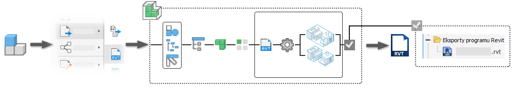

Eksportowanie modelu RVT
Przy otwartym modelu zespołu:
- W menu Plik
Eksportuj
kliknij Eksportuj do pliku RVT. Zostanie wyświetlony panel właściwości Uprość.

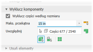

- Wyklucz części według rozmiaru
- Wybierz opcję Wyklucz części według rozmiaru.
- Określ maksymalną wartość przekątnej ramki ograniczającej. Części lub komponenty znajdujące się wewnątrz ramki ograniczającej zostaną usunięte. Określ rozmiar przy użyciu jednej z poniższych metod:
- Wprowadź wartość w polu edycji Maks. przekątna.
- Kliknij strzałkę na końcu pola wartości, aby wybrać ostatnio używaną wartość.
- Kliknij przycisk pomiaru przekątnej ramki ograniczającej
, a następnie wybierz część/komponent, aby wprowadzić wartość przekątnej.

- Kliknij przycisk OK, aby utworzyć model RVT na podstawie określonych kryteriów. W przeglądarce modelu programu Inventor zostanie utworzony folder o nazwie Eksporty programu Revit. W folderze znajdzie się węzeł połączony z wyeksportowanym plikiem.
Uwaga: Definicja uproszczenia zostanie zachowana w zespole programu Inventor, łącznie z lokalizacją eksportu określoną podczas tworzenia pliku RVT. Jeśli plik RVT zostanie przeniesiony lub usunięty, definicja uproszczenia zostanie użyta do ponownego utworzenia wyeksportowanego modelu RVT we wskazanej początkowo lokalizacji eksportu. Przeniesiony plik NIE BĘDZIE aktualizowany.
