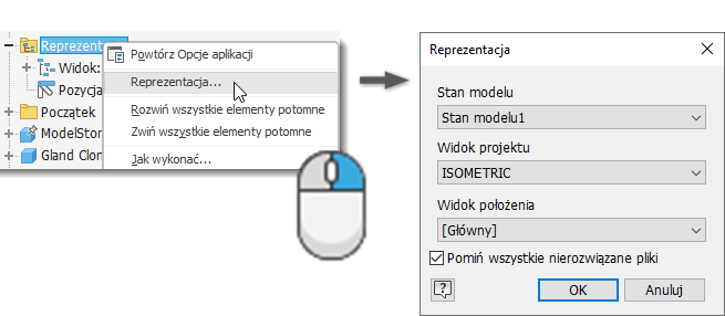

Konfiguracje umożliwiają zachowanie wspólnego zestawu lub serii projektów. Reprezentacje umożliwiają sterowanie widokiem i aspektami pozycyjnymi projektu.
Edycja zakresu
panel Redagowanie
Zakres edycji generatora
Po włączeniu opcji Zakres edycji generatora elementy lub komponenty dodane do aktywnego składnika są dodawane do wszystkich składników. Kolumny tabeli nie są dodawane w tym trybie.
panel Redagowanie
Edytuj zakres składnika
Po włączeniu opcji Edytuj zakres składnika elementy lub komponenty dodane do aktywnego składnika nie są dodawane do wszystkich składników. Kolumny tabeli są dodawane i usuwane w tym trybie.
Można również zmienić ustawienia zakresu w przeglądarce. Kliknij przycisk Przełącz zakres edycji, aby przełączać między opcjami Edytuj zakres składnika i Zakres edycji generatora.
Opcja Edytuj zakres składnika umożliwia wprowadzenie zmian w aktywnym składniku. Opcja Zakres edycji generatora pozwala wprowadzić zmiany we wszystkich składnikach. Na poniższej ilustracji po lewej stronie włączona jest opcja Edytuj zakres składnika, a po prawej stronie jest włączona opcja Zakres edycji generatora.
