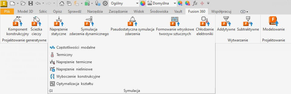

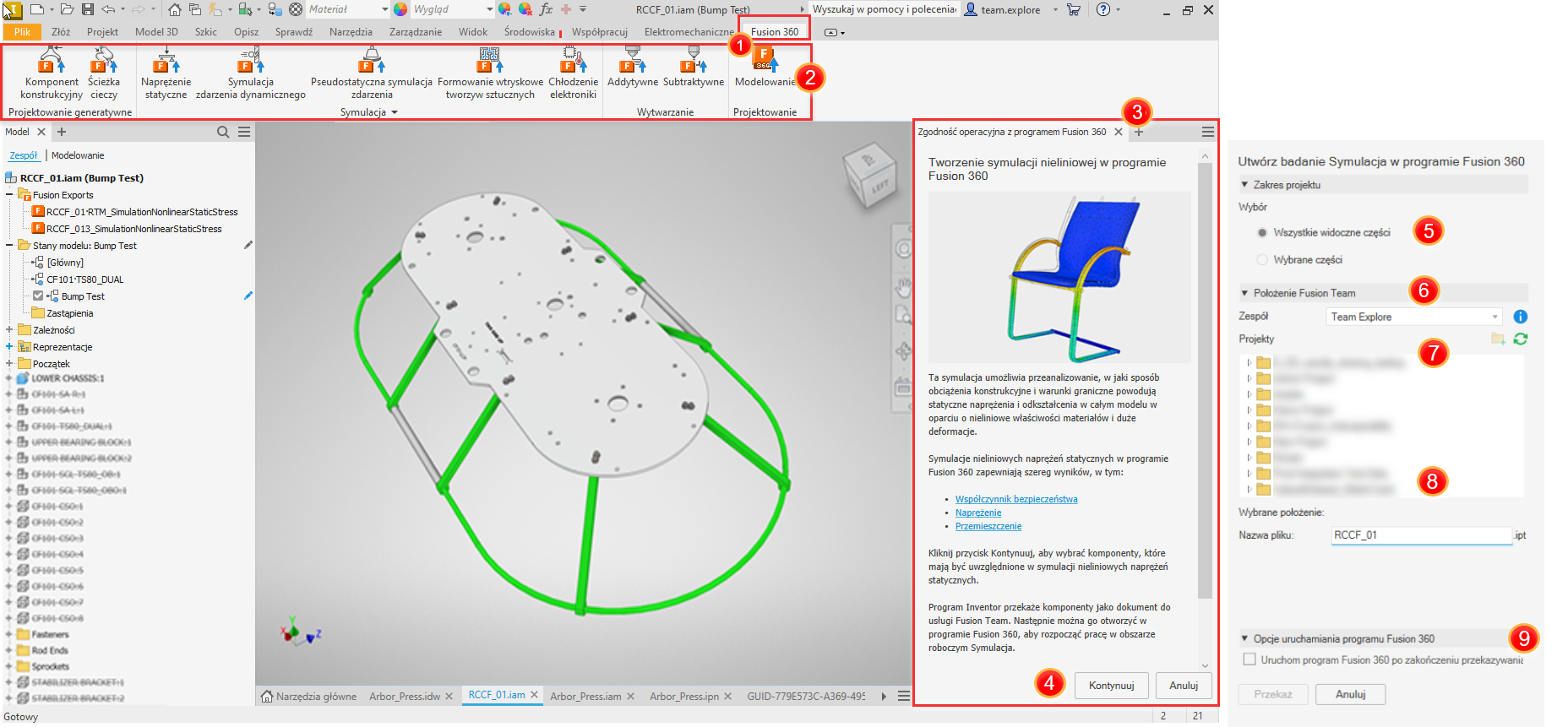

  1. Gdy model jest gotowy i znajduje się w odpowiednim stanie modelu, w środowisku części lub zespołu kliknij kartę Fusion 360.
  2. Na wstążce kliknij badanie lub proces, którego chcesz użyć do pobrania projektu.
    Uwaga: Program Inventor obsługuje wstępny wybór brył w przypadku tego procesu. Zmień priorytet wyboru na Priorytet części, a następnie wybierz części.
  3. W panelu Zgodność operacyjna z programem Fusion 360 zostanie wyświetlona strona wprowadzenia. Na stronie wyjaśniono przeznaczenie wybranego polecenia i może ona zawierać łącza do przykładów i treści szkoleniowych. Możesz zrezygnować z wyświetlania strony i przejść bezpośrednio do strony szczegółów.
  4. Kliknij przycisk Kontynuuj, aby przejść do następnego panelu, w którym dokonasz wyboru i określisz używany zespół usługi Fusion.
  5. W panelu Zgodność operacyjna z programem Fusion 360 w polu Design Scope (Zakres projektu) określ, czy są używane:
    • Wszystkie widoczne części — jest to dobry moment na użycie przygotowanego stanu modelu. Jeśli liczba wystąpień przekracza 500, zostanie wyświetlony monit o usunięcie niektórych części w celu zmniejszenia ilości danych wysyłanych do programu Fusion 360. Liczba wystąpień, oprócz widocznych części, obejmuje następujące elementy:
      • Części niewidoczne — ukrycie nie powoduje zmniejszenia liczby wystąpień. Części muszą być wyłączone, aby nie były zliczane.
      • Części odniesienia
      • Wyłączone części
      • Aktywny stan modelu
      • Zespół iAssembly zawiera tylko bieżące wystąpienie
    • Wybrane części — aktywuje selektor pozwalający wybrać części, które mają zostać użyte.
      Uwaga: Jeśli zdefiniowano stan modelu, nie trzeba wybierać części pojedynczo.
      Uwaga: Jeśli komponenty są wstępnie wybrane po aktywowaniu polecenia, wybrane części są uwzględnione. Można kontynuować wybieranie dodatkowych części. Wybór można przeprowadzić w dowolnym momencie przed kliknięciem przycisku Wyślij.
  6. Wybierz w polu Fusion Team Location (Lokalizacja Fusion Team) lokalizację dla przekazanych danych programu Inventor. Wybrana lokalizacja jest wyświetlana poniżej listy Projects (Projekty).
  7. W widoku drzewa Projects (Projekty) wybierz folder projektu, w którym będą przechowywane dane.
    • Do usługi Fusion Team można dodawać nowe foldery. Kliknij przycisk i nadaj folderowi nazwę.
    • Jeśli dane projektu lub organizacja folderów uległy zmianie, kliknij przycisk odświeżania , aby zaktualizować wyświetlane informacje.
  8. Określ nazwę pliku lub zaakceptuj nazwę domyślną, która jest nazwą aktywnego modelu. Jeśli nazwa jest już używana, do podanej nazwy pliku dołączany jest numer indeksu.
  9. Opcjonalnie wybierz opcję Fusion Launch Options (Opcje uruchamiania programu Fusion). Te opcje są aktywowane po przekazaniu danych do usługi Fusion Team. Można:
    • Kliknąć opcję View Details on Web (Wyświetl szczegóły w Internecie), aby otworzyć w usłudze Fusion Team.
    • Kliknąć opcję Open in Fusion 360 (Otwórz w programie Fusion 360), aby kontynuować pracę na danych w odpowiednim obszarze roboczym. W programie Fusion 360 można wyświetlić panel szkoleniowy (prawy panel), który zawiera wskazówki dotyczące etapów badania lub procesu.
  10. Kliknij przycisk Wyślij, aby wysłać dane do usługi Fusion Team. Zostanie wyświetlony monit o zapisanie pliku programu Inventor. Po zapisaniu folder Fusion 360 jest dodawany do przeglądarki programu Inventor, a węzeł połączony z danymi jest umieszczany w folderze.

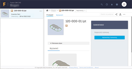

    Plik IPT programu Inventor jest widoczny w usłudze Fusion Team. Po otwarciu w programie Fusion 360 generowany jest skojarzony plik .F3D.

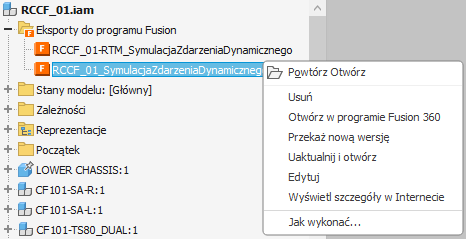

W menu kontekstowym węzła przeglądarki dostępne są następujące opcje:
  • Usuń węzeł, przerywając skojarzenie z wersją danych programu Fusion lub łącze do niej.
  • Otwórz w programie Fusion 360 — umożliwia otwarcie modelu programu Fusion 360 w obszarze roboczym skojarzonym z poleceniem, które utworzyło węzeł.
  • Przekaż nową wersję — umożliwia utworzenie nowej wersji pliku IPT programu Inventor przy użyciu bieżącego widoku modelu i stanu modelu. Otwórz zaktualizowany model w programie Fusion 360, aby wygenerować nowy plik F3D. Badania nie są automatycznie ponownie uruchamiane.
  • Aktualizuj i otwórz — aktualizuje wybrany model programu Fusion 360 i otwiera go w odpowiednim obszarze roboczym programu Fusion 360.
  • Edytuj — patrz poniżej.
  • Wyświetl szczegóły w Internecie — umożliwia otwarcie usługi Fusion Team, w której centralnie umieszczone są dane programu Fusion 360.
