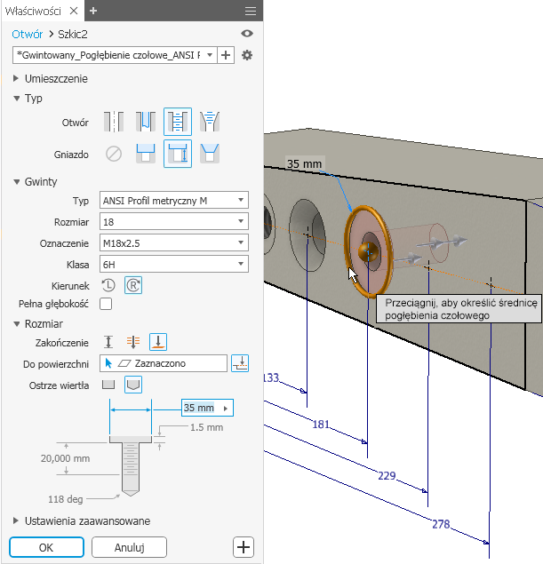

Nowe polecenie otworu zawiera następujące ulepszenia służące poprawie produktywności:
Szybciej Usprawniony proces roboczy redukuje liczbę kliknięć, ruchów myszy i przełączania kontekstu, co znacznie zwiększa szybkość i wydajność. Dodatkowe ulepszenia wydajności wprowadzono przez wczytywanie danych gwintu i luzu.
Inteligentniej Uprościliśmy typy wyboru umieszczenia. Nie trzeba już wskazywać, który jest potrzebny. Jest to ustalane na podstawie interakcji użytkownika.
Solidnie Można dodać więcej niż jeden otwór bez uprzedniego tworzenia szkicu.
Elastycznie Poprzez szybkie wymiary odsunięcia liniowego w celu określenia położenia otworu, a także wiązania koncentryczności, polecenie tworzy podstawowy szkic.
Sprawny proces roboczy Można przełączać się między definicją otworu a szkicem w celu dodania lub zmodyfikowania właściwości.
To, czego potrzebujesz, wtedy, kiedy tego potrzebujesz Kontekstowe wymiary zastępują minipasek narzędzi, aby umożliwić bezpośredni dostęp do parametrów podczas interakcji z modelem.

Polecenie Otwór zapewnia uproszczony proces roboczy i ustawienia wstępne otworów, ułatwiając ich ponowne użycie.
Kluczowe pojęcia
Proces roboczy panelu właściwości przebiega od góry do dołu. Oznacza to, że każda właściwość, która zostanie ustawiona lub zmieniona, może mieć wpływ na właściwości w sekcjach znajdujących się poniżej, które nie mają wpływu na właściwości w poprzednich sekcjach.
Ulepszona kolejność wymiarowania umożliwia szybsze wprowadzanie wartości dla otworów.
Ustawienia wstępne umożliwiają tworzenie i ponowne wykorzystywanie często używanych zestawów właściwości.
Ścieżka nawigacji
Ścieżki nawigacji pomagają w tworzeniu i edycji elementów. Na ilustracji (z lewej strony) edytowany jest element otworu (Otwór3). Można kliknąć pozycję „Szkic4”, aby edytować szkic albo pozycję „Otwór3”, aby edytować parametry definiujące element.
Przycisk rozwijania/zwijania
Sekcje panelu można rozwijać lub zwijać odpowiednio do potrzeb, personalizując interfejs użytkownika pod kątem często lub rzadko używanych parametrów. W sekcjach panelu zapamiętywany jest ostatnio użyty stan pomiędzy przypadkami użycia.
Menu panelu
To menu rozwijane zapewnia dostęp do pomocy i innych ustawień zaawansowanych. Menu jest dostosowywane w oparciu o kontekst. Przykładowo istnieje inna lista dla panelu właściwości, inna dla przeglądarki modelu i tak dalej.
