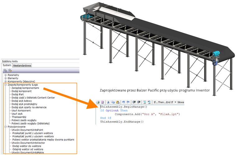

Komponenty i zarządzanie zachowaniem

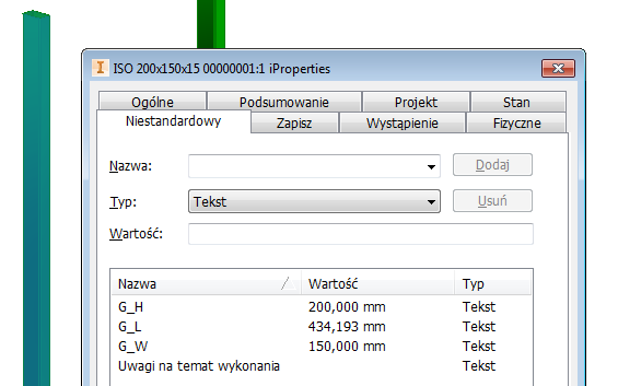

Ulepszenia funkcji iLogic ułatwiają tworzenie kodu reguły umożliwiającego dodawanie, modyfikowanie oraz usuwanie komponentów i wiązań.
Geometria z jednostkami dokumentu
Dostępne są nowe funkcje, w których w przypadku wartości współrzędnych i obiektów reprezentujących punkty, wektory i matryce są używane jednostki dokumentu.

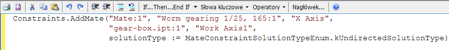

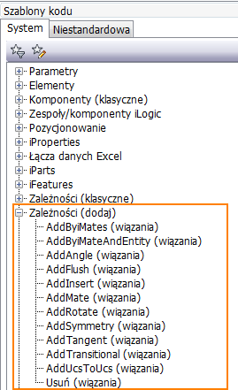

Nowe funkcje dodawania wiązań zespołu iLogic
Nowe funkcje iLogic Zależności (dodaj) umożliwiają tworzenie zespołu iLogic, którego wystąpienia i wiązania są generowane na podstawie reguły.

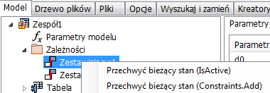

Nowe polecenia Przechwyć bieżący stan
Polecenie Przechwyć bieżący stan zachowuje teraz stany podczas używania metod: Components.Add, Components Constraints.Add, Constraints.Add i Patterns.Add.

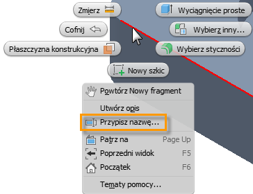

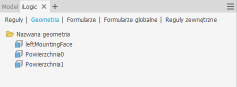

Ograniczanie geometrii przez przypisane nazwy
Istnieje teraz możliwość przypisania nazw powierzchniom i krawędziom, a następnie utworzenie reguły, która dodaje wiązania bezpośrednio do powierzchni lub krawędzi z tymi nazwami.

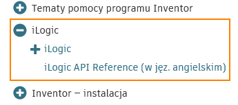

Pomoc iLogic dotycząca funkcji
Pomoc dla funkcji i argumentów iLogic jest obecnie dostępna w węźle pomocy Interfejs API iLogic — odniesienie. Ta zawartość pomocy jest dostępna wyłącznie w języku angielskim.

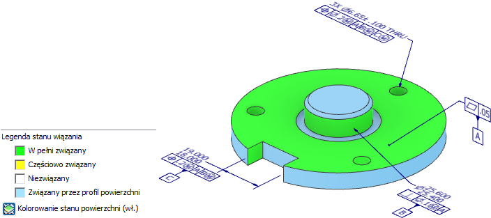

Definicja na podstawie modelu
Doradca tolerowania wyświetla obecnie stan wiązania za pomocą kolorów. Kliknij opcję Kolorowanie stanu powierzchni w Doradcy tolerowania, aby włączyć wyświetlanie kolorów.
Aby uzyskać więcej informacji, zobacz temat: Ulepszenia dotyczące definicji na podstawie modelu.

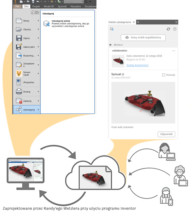

Program Inventor 2019 łączy się z usługą Autodesk Cloud, aby umożliwić użytkownikom współpracę, projektowanie i komunikowanie swoich projektów na nowe, zaawansowane sposoby. Program Inventor w połączeniu z chmurą umożliwia wykorzystanie projektów poza komputerem za pomocą prostych, bezpiecznych i wydajnych procesów.
Widoki udostępnione
Korzyść związana z subskrypcją
Widoki udostępnione zapewniają projektantom, inżynierom i twórcom wizualizacji lepszy sposób uzyskiwania informacji zwrotnych na temat prac w toku, co ułatwia i przyspiesza cykle przeglądu. Widoki udostępnione umożliwiają udostępnianie widoków 2D lub 3D w trybie online oraz wyświetlanie komentarzy bezpośrednio w produkcie, w którym użytkownik pracuje. Za pomocą widoków udostępnionych każdy recenzent może przeglądać i dodawać komentarze w trybie online za pośrednictwem witryny Autodesk Viewer. Pozwala to uniknąć konieczności instalowania określonej przeglądarki przez wszystkie zainteresowane strony i udostępnia wszechstronne narzędzia do komentowania i oznaczania w celu przekazywania szczegółowych informacji zwrotnych. Ponieważ widoki udostępnione są wizualnymi reprezentacjami, które wygasają po 30 dniach, własne projekty lub modele są zawsze chronione. Umożliwia to autorom wyraźnie rozdzielanie niezakończonej pracy udostępnianej w celu uzyskania informacji zwrotnych od bardziej formalnych i trwałych produktów.
Widoki udostępnione umożliwiają użytkownikom:
  • Szybkie tworzenie wizualnych reprezentacji online z poziomu aplikacji uruchomionej na komputerze stacjonarnym.
  • Generowanie łączy, które mogą być udostępniane dowolnej zainteresowanej stronie.
  • Zainteresowane strony mogą przeglądać widok udostępniony oraz dodawać komentarze i oznaczenia za pośrednictwem witryny Autodesk Viewer.
  • Autorzy mogą przeglądać komentarze i wyświetlać otrzymane informacje zwrotne w aplikacji do tworzenia treści, a następnie odpowiadać na nie.
Aby uzyskać więcej informacji, zobacz temat Współpraca w widokach 2D i 3D z dowolnym użytkownikiem widoków udostępnionych.

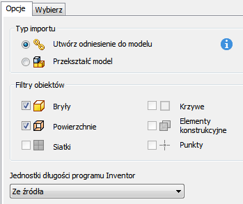

Importowanie plików platformy Fusion 360 (.fusiondesign) jako odniesienia do modelu AnyCAD
Po skonfigurowaniu można otwierać/importować pliki platformy Fusion 360 (.fusiondesign) z dysku Fusion 360 z opcją przekształcenia lub utworzenia odniesienia AnyCAD. Importowanie pliku platformy Fusion 360 (.fusiondesign) jako odniesienia do modelu AnyCAD zapewnia zachowanie łącza do wybranego pliku, co umożliwia monitorowanie i aktualizowanie w przypadku zmian modelu. Ten proces roboczy umożliwia użycie danych programu Inventor na platformie Fusion 360 i danych platformy Fusion 360 w programie Inventor, co pozwala na bardziej elastyczne korzystanie z tych narzędzi w procesie projektowania i wytwarzania produktu.
Aby uzyskać więcej informacji, zobacz temat Importowanie plików platformy Fusion 360 jako odniesienia do modelu AnyCAD.

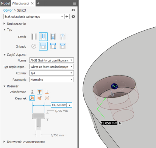

Polecenie Otwór
Nowe polecenie Otwór jest szybsze i bardziej dopracowane przez wyprowadzanie miejsca umieszczenia otworu na podstawie interakcji użytkownika. Wiązania wymiarowe i koncentryczności można zastosować bez uprzedniego utworzenia szkicu. Następnie można przełączać się pomiędzy edycją elementu i szkicu bez kończenia polecenia.
Aby uzyskać więcej informacji, zobacz temat Ulepszenia wydajności, procesu roboczego oraz interfejsu użytkownika dotyczącego otworów.

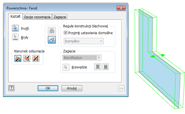

Powierzchnia symetryczna
Pomysł zgłoszony na forum Inventor® Ideas
Wiele osób prosiło o możliwość wyśrodkowania części konstrukcji blachowej wzdłuż jej grubości. Zareagowaliśmy na to i obecnie polecenie Powierzchnia umożliwia wyciągnięcie od płaszczyzny środkowej w celu utworzenia powierzchni symetrycznej.

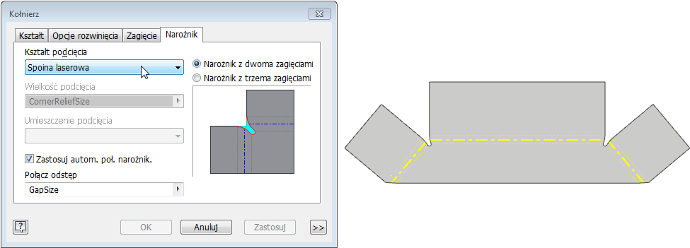

Kształt podcięcia spoiny laserowej
Podcięcie narożnika spoiny liniowej kończy się w puncie, kształt podcięcia narożnika spoiny łukowej kończy się odcinkiem linii prostej. Nowe podcięcie narożnika spoiny laserowej kończy się łukiem stycznym i jest bardziej odpowiednie dla części ciętych laserowo.
Aby uzyskać więcej informacji, zobacz temat Ulepszenia dotyczące konstrukcji blachowej.

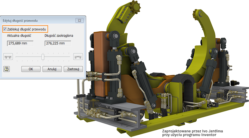

Przewody rurowe
Zablokuj długość przewodu
Nowa opcja Zablokuj długość przewodu pozwala obliczyć dokładną sumę długości przewodów. Gdy ta opcja jest zaznaczona, w przypadku przesunięcia lub zmiany komponentów zapobiega ona zmianie długości przewodu z powodu adaptacyjności.
Można także zablokować długość przewodu przez dodanie wymiaru ogólnego na karcie Szkic 3D panel Wiązania do przewodu giętkiego w oknie graficznym.
Aby uzyskać więcej informacji, zobacz temat Ulepszenia dotyczące przewodów rurowych.

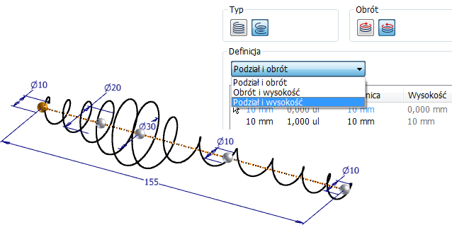

Ulepszenia szkicu
Polecenie Krzywa śrubowa zostało ulepszone, aby usprawnić tworzenie linii śrubowej o zmiennym podziale.
W przypadku szkiców rysunku ulepszono polecenie Autorzutowanie krawędzi podczas tworzenia krzywej, aby działało tak samo jak w przypadku szkiców modelu.

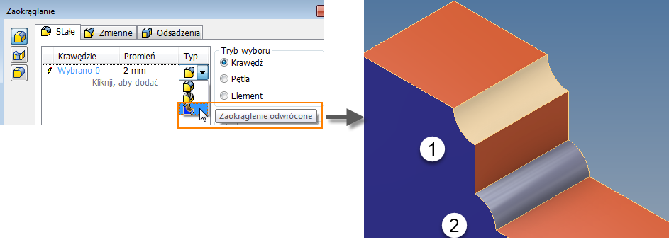

Zaokrąglenie odwrócone
Ta nowa opcja zaokrąglenia została wprowadzona na podstawie opinii użytkowników. Można utworzyć zaokrąglenie z 1) krawędziami wypukłymi lub 2) krawędziami wklęsłymi.
Aby uzyskać więcej informacji, zobacz temat Ogólne ulepszenia w środowisku części.

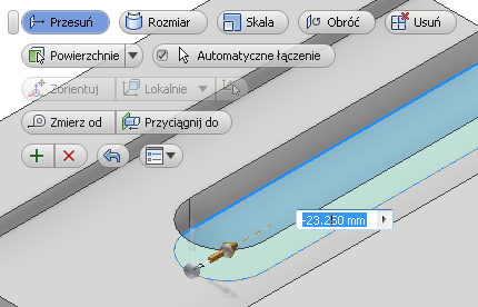

Funkcja edycji bezpośredniej obsługuje opcję automatycznego łączenia
Wcześniej, wybierając kolejno kartę Model 3D panel Zmień Edycja bezpośrednia, można było tylko obrócić powierzchnię lub przesunąć ją do innego położenia. Gdy ta opcja nie jest wybrana, opcja automatycznego łączenia zachowuje to działanie i powoduje przesunięcie powierzchni do nowego położenia. Gdy opcja jest wybrana, modyfikowana jest całkowita długość powierzchni.
Łączenie automatyczne jest technologią ponownego łączenia, która automatycznie przesuwa styczne powierzchnie i tworzy nowe połączenia, jeśli jest to wymagane. Ta opcja jest dostępna w przypadku operacji przesuwania lub obracania powierzchni.
Aby uzyskać więcej informacji, zobacz temat Ulepszenia dotyczące edycji bezpośredniej.

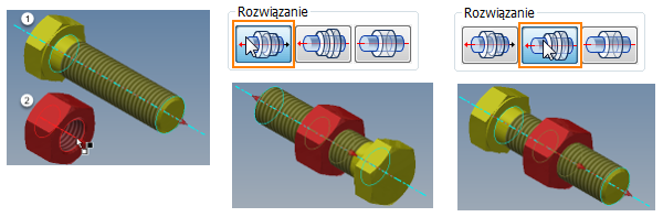

Wiązania zespołu
Nowe rozwiązania umożliwiające wiązanie dwóch osi
W oknie dialogowym Wstawianie wiązania znajdują się trzy nowe rozwiązania służące do wiązania 2 osi. Po wybraniu 2 osi można użyć nowej opcji Przeciwstawne i Wyrównane, aby kontrolować kierunek osi podczas tworzenia wiązania zestawiającego, co ułatwia ustalenie żądanego położenia osi.
  • Przeciwstawne (domyślna): odwraca kierunek zestawienia pierwszego wybranego komponentu.
  • Wyrównane: zachowuje kierunek zestawienia pierwszego wybranego komponentu.
  • Niezorientowane: tworzy niezorientowane wiązanie osi na najbliższej osi.

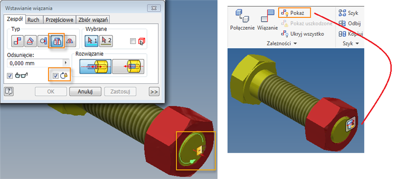

Nowa opcja Zablokuj obrót do użycia z wiązaniem wstawiającym
Użyj nowej opcji, Zablokuj obrót, aby zablokować obrotowe stopnie swobody na komponencie podczas umieszczania wiązania wstawiającego. Opcja ta zapobiega obracaniu części.
Po zastosowaniu opcji Zablokuj obrót wiązanie wstawiające jest wyświetlane z ikoną kłódki w przeglądarce.

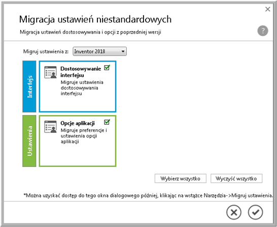

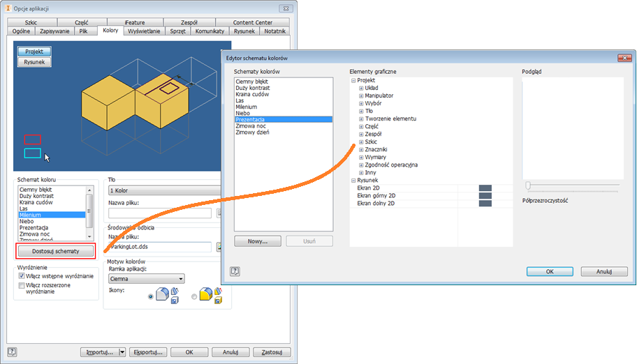

Migrowanie ustawień niestandardowych
Użyj opcji Migracja ustawień niestandardowych w celu przeniesienia istniejących dostosowań i ustawień opcji aplikacji do najnowszej wersji programu Inventor. Administratorzy mają dodatkową kontrolę nad użyciem tej opcji w obrazach stanowisk.
Aby uzyskać więcej informacji, zobacz temat Inne ogólne ulepszenia.
Schematy kolorów
Edytor schematu kolorów jest instalowany jako część programu Inventor 2019. Dostęp do niego można uzyskać w oknie Opcje aplikacji > karta Kolor. Dostosowania zostaną zapisane w pliku .xml opcji aplikacji.
Aby uzyskać więcej informacji, zobacz temat Ulepszenia dotyczące schematu kolorów.
