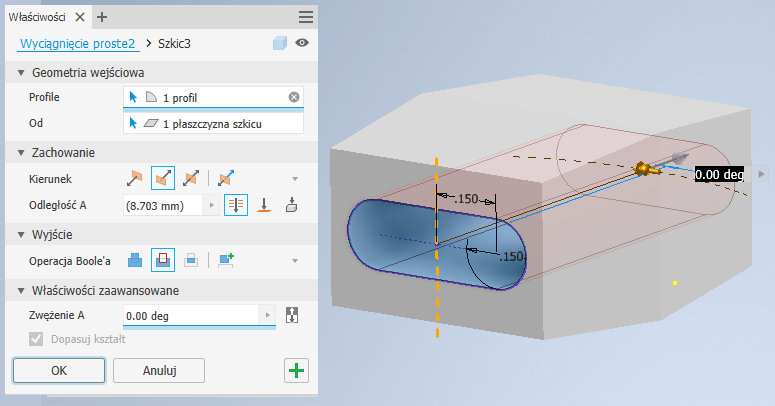

  • Wyciągnięcie proste
    W przypadku korzystania z opcji zwężania z sąsiednimi regionami operacja powoduje scalenie powierzchni w celu utworzenia jednego, jednolitego wyniku.
    Więcej informacji dotyczących pracy z poleceniem Wyciągnięcie proste zawiera temat Tworzenie elementów wyciągnięcia prostego.

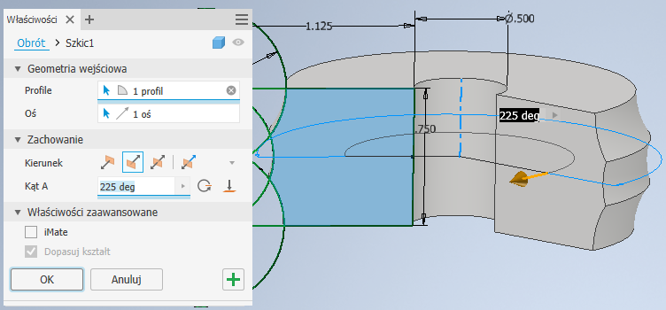

  • Obrót
    Więcej informacji dotyczących pracy z poleceniem Obrót zawiera temat Tworzenie elementów obrotowych.

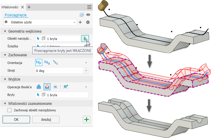

  • Przeciągnięcie
    Oprócz panelu właściwości polecenie Przeciągnięcie obsługuje obecnie przeciąganie bryły.
    Aby dowiedzieć się więcej, zobacz temat Tworzenie przeciągnięć.
