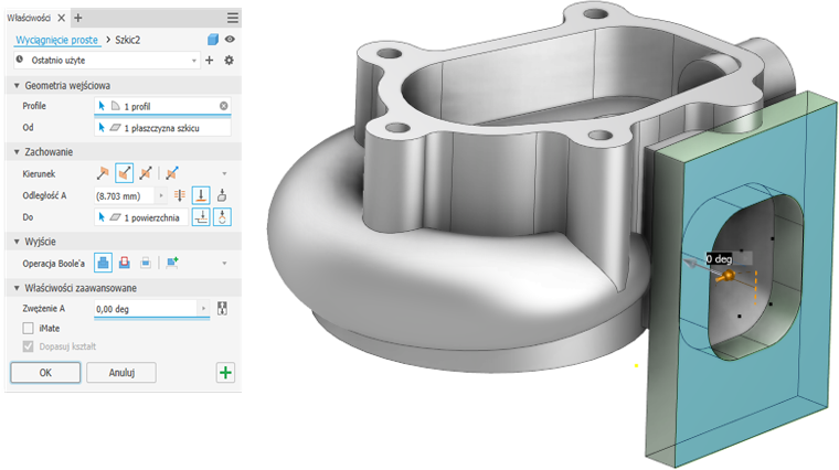

Ulepszenia interfejsu poleceń i poprawa wydajności
Począwszy od poleceń Zmierz w programie Inventor 2018 oraz Otwór w programie Inventor 2019, dodatkowe polecenia są wprowadzane na nowym interfejsie panelu właściwości, który zawiera usprawnienia funkcji i procesów roboczych. W programie Inventor 2020 interfejs użytkownika panelu właściwości zawiera polecenia Wyciągnięcie proste, Obrót, Przeciągnięcie i Gwint w celu poprawy funkcjonalności i wydajności.
Aby uzyskać więcej informacji, patrz temat Ulepszenia wydajności i funkcjonalności elementów.

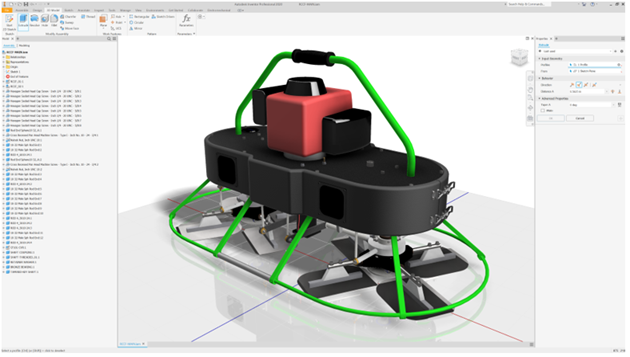

Znaczne ulepszenia zostały wprowadzone w Generatorze ram. Wiele poleceń Generatora ram wykorzystuje teraz interfejs panelu właściwości.
Zainstaluj bibliotekę Custom Content, aby użyć nowego polecenia Zakończenie dodanego w programie Inventor 2020. Poprawiono funkcje Przytnij i Wstaw elementy ramy.
Pomysł zgłoszony na forum Inventor® Ideas
Aby uzyskać więcej informacji, patrz temat Udoskonalenia Generatora ram.

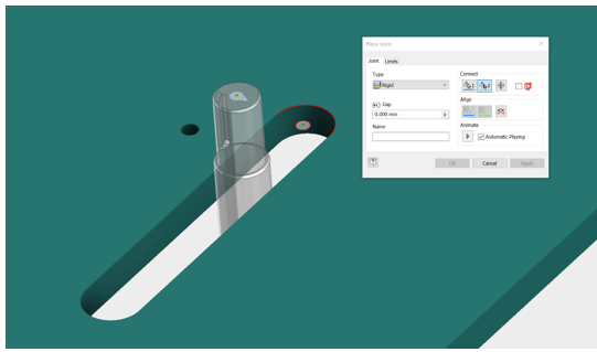

Złącza można teraz dodawać do geometrii gniazda.
Aby uzyskać więcej informacji, zobacz temat Ogólne ulepszenia w zespołach.

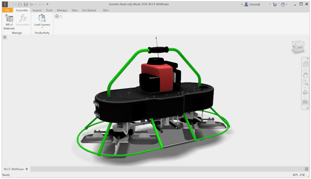

Program Inventor 2020 można teraz uruchomić w trybie tylko do odczytu, aby wyświetlić natywne pliki programu Inventor. Tryb Inventor Read-only Mode nie wymaga licencji.
Aby uzyskać więcej informacji, zobacz Inventor Read Only Mode.
