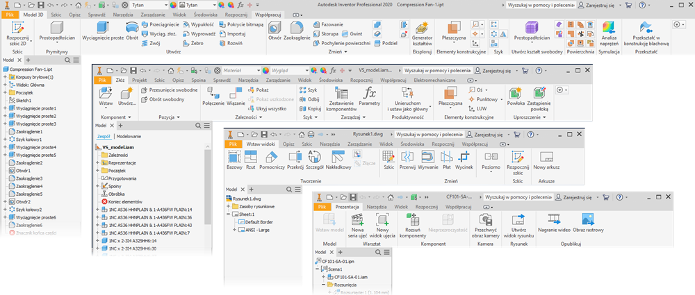

Nowy motyw interfejsu użytkownika jest częścią ulepszeń w wersji 2020. Aktualizacje motywu Jasny obejmują wszystkie aspekty interfejsu użytkownika, w tym schemat kolorów, ikony, kolor wyświetlania i tła, manipulatory czy płaszczyznę podstawy. Ponadto dostępne są nowe ustawienia wstępne grafiki pozwalające oszczędzić czas spędzany na dopasowywaniu parametrów wyświetlania.

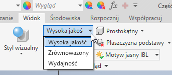

Ustawienia wstępne grafiki

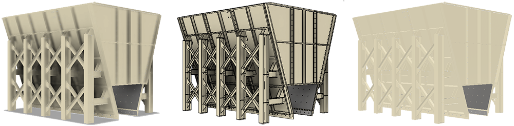

Trzy nowe ustawienia wstępne grafiki zapewniają odpowiedni wygląd i działanie podczas pracy z projektami.
  • Wysoka jakość — kładzie nacisk na zapewnienie estetycznych efektów wizualnych z wykorzystaniem nowego stylu oświetlenia Jasny IBL, stylu wizualnego Realistyczny i cieni. Najlepiej stosować je w celu uzyskania wysokiej jakości wizualnej w demonstracjach produktów lub w renderach ze śledzeniem promienia wodzącego o docelowej jakości.
  • Zrównoważony — kładzie nacisk na prezentację wizualną i wydajność. „Zrównoważony” jest domyślnym ustawieniem dla wbudowanych szablonów części wykorzystujących nowy styl oświetlenia Jasny IBL, styl wizualny Cieniowany z krawędziami oraz cienie otoczenia. Idealne do pracy z częściami i zespołami o małej oraz umiarkowanej wielkości.
  • Wydajność — wydajność jest ważniejsza niż wyświetlanie. Wydajność jest domyślnym ustawieniem dla wbudowanych szablonów zespołów wykorzystujących nowy styl oświetlenia Jasny, styl wizualny Cieniowany i brak cieni. Najlepiej nadaje się do pracy ze średnimi i dużymi zespołami.
Aby uzyskać więcej informacji, patrz temat Ustawienia wstępne grafiki.
Odświeżenie wizualne
Odświeżono różne części interfejsu programu Inventor w celu aktualizacji sposobu ich wyglądu.
  • Nowe Style oświetlenia: motyw Jasny i Jasny IBL (domyślny).
  • Odświeżenie ikon — ikony wstążki i przeglądarki programu Inventor zostały zaktualizowane i odświeżone, aby pasowały do nowego motywu interfejsu Jasny.
  • Manipulatory elementów — zaktualizowano kolory, które współgrają z motywem interfejsu Jasny.
  • Tekstura gwintu — zaktualizowano teksturę gwintu w celu zapewnienia lepszej wierności.
  • Płaszczyzna podstawy — zaktualizowano ją, aby była zgodna z nowym schematem kolorów. Dodano opcję dynamicznego zmniejszenia liczby linii siatki podczas pomniejszania. Liczba ta jest przywracana stopniowo podczas powiększania. Osie główne mają kolor odpowiadający osiom początkowym widzianym w układzie modelu w lewym dolnym rogu okna graficznego.

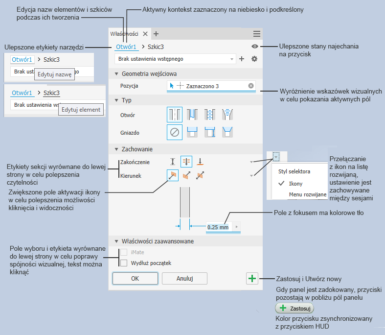

Panele właściwości
Ulepszono układ i przyciski panelu właściwości.
Nadawanie nazw elementom podczas tworzenia to pomysł zgłoszony na forum Inventor® Ideas.
