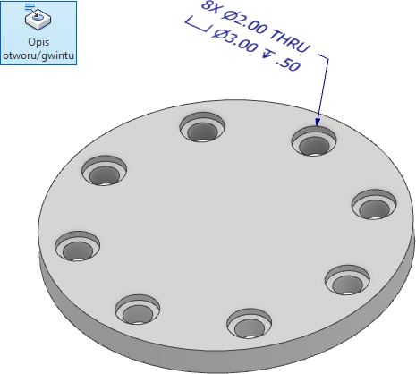

Wyświetlanie ilości w opisie 3D otworu/gwintu
W poprzedniej wersji programu liczba elementów w szyku otworów była wyświetlana tylko podczas używania elementu tolerancji do oznaczenia otworu.
Ogólne polecenie Opis otworu/gwintu zostało zaktualizowane, aby wyświetlać liczbę elementów szyku.

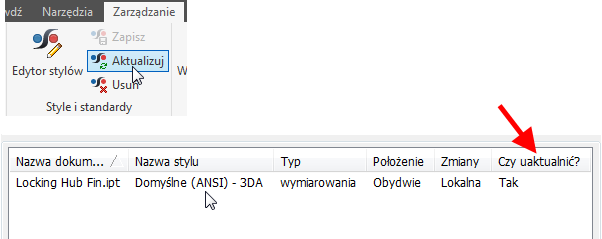

Uwaga: Aktywna biblioteka stylów musi zawierać styl opisów 3D 2019, w przeciwnym razie ilość nie będzie wyświetlana. Jeśli po dodaniu opisu ilość nie jest wyświetlana, wybierz kartę Zarządzanie > Aktualizacja, aby dodać ciąg ilości do stylów opisów 3D.
Ważne: Firma Autodesk dodała style opisów 3D do domyślnej biblioteki stylów w celu obsługi opisów MBD i 3D. Jeśli używasz własnej biblioteki stylów, może w niej nie być tych stylów.
Aby dodać style opisu 3D do biblioteki stylów, zobacz temat Migracja stylów niestandardowych.
