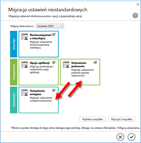

Podczas instalowania nowej wersji programu Inventor można przeprowadzić migrację niektórych ustawień z poprzedniej wersji. Można wybrać, które grupy ustawień będą podlegać migracji.
Nowe grupy ustawień poleceń można przenosić między wersjami.
- Ustawienia: Ustawienia polecenia — wybierz tę opcję w celu migracji opcji panelu właściwości Ustawienia zaawansowane, Brak ustawienia wstępnego oraz Ostatnio używane dla poleceń panelu właściwości.
- Zawartość:
Ustawienia wstępne — wybierz tę opcję dla niestandardowych ustawień wstępnych elementów części w przypadku poleceń panelu właściwości. Polecenia panelu właściwości to między innymi Otwór, Wyciągnięcie proste, Obrót, Przeciągnięcie, Gwint. Ponadto polecenia generatora ram, takie jak Zakończenie, Połączenie narożnikowe, Przytnij i Wydłuż/Skróć. Zapisywane są również ustawienie wstępne poleceń symboli rysunkowych: Przekrój spoiny, Symbole spoin, Chropowatość powierzchni oraz Tolerancja kształtu i położenia.
Aby uzyskać więcej informacji dotyczących migracji ustawień niestandardowych, zobacz temat Migracja opcji aplikacji i ustawień dostosowywania.
