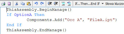

W poniższym przykładzie OptionA jest parametrem True/False w zespole. Jeśli ten parametr ma wartość True, element o nazwie Occ A zostanie dodany lub zaktualizowany. Jeśli ma wartość False, komponent nie zostanie dodany lub zostanie usunięty. iLogic zapewnia, że element Occ A jest obecny wtedy i tylko wtedy, gdy parametr OptionA ma wartość True.
Kiedy jest uruchamiany kod EndManage: Jeśli parametr OptionA ma wartość False i komponent o nazwie Occ A już istnieje w zespole, zostanie automatycznie usunięty.
Zasada jest następująca: Za każdym razem, gdy zostanie uruchomiony blok BeginManage/EndManage, należy wywoływać funkcję, aby dodać tylko te komponenty, które mają zostać dołączone do tego bloku.
Ważne: iLogic korzysta z nazwy komponentu w celu określenia, które komponenty podlegają zarządzaniu, aktualizacji i usuwaniu. Jeśli ręcznie zmienisz nazwę zarządzanego wystąpienia bez aktualizacji zarządzającej reguły iLogic, iLogic przestanie zarządzać nim i utworzy nowe wystąpienie zastępujące te, którego nazwa została zmieniona.

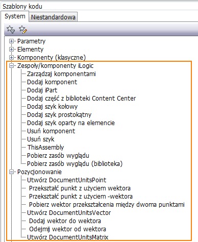

Nowe funkcje dodawania wiązań zespołu iLogic
Nowe funkcje iLogic Zależności (dodaj) umożliwiają tworzenie zespołu iLogic, którego wystąpienia i wiązania są generowane na podstawie reguły. Reguła spowoduje ponowne wygenerowanie lub zaktualizowanie zawartości, jeśli zmieni się którakolwiek z istotnych wartości parametrów.
Poniżej przedstawiono listę nowych funkcji:
Aby uzyskać więcej informacji, zobacz temat Interfejs API iLogic — odniesienie.

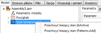

Nowe polecenia Przechwyć bieżący stan
Polecenie Przechwyć bieżący stan zostało udoskonalone w celu obsługi następujących funkcji:

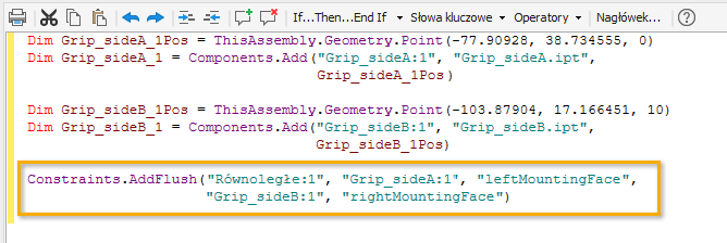

Nowe polecenia Przechwyć bieżący stan są dostępne przez kliknięcie prawym przyciskiem myszy na co najmniej jednym pliku w Edytorze reguł na karcie Model. Oto przykład reguły wygenerowanej na podstawie polecenia Constraints.Add. Po dodaniu do edytora reguł można wprowadzać dowolne zmiany w zawartości bezpośrednio w edytorze reguł.

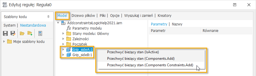

Można dokonać wielokrotnego wyboru komponentów w drzewie modelu w Edytorze reguł, aby przechwycić stan wielu komponentów jednocześnie. W przypadku przechwytywania wiązań między komponentami zapewnia to, że są one pobierane tylko raz.

W pliku zespołu, w oknie dialogowym Edycja reguły, na karcie Model dokonaj wielokrotnego wyboru nazw części, kliknij prawym przyciskiem myszy, a następnie z menu kontekstowego wybierz pozycję Capture.Current.State (Components Constraints.Add).
Edytor reguł zostanie wypełniony nową regułą. Wiązanie będzie tworzone ponownie za każdym razem, gdy reguła zostanie uruchomiona.
