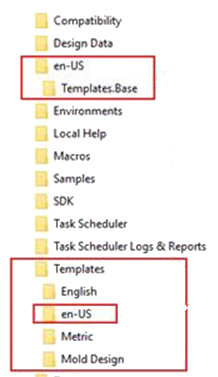

Szablony z pakietów językowych są obecnie instalowane w folderze danej wersji językowej
Podczas instalowania pakietu językowego pliki szablonów programu Inventor są obecnie instalowane w odpowiednim folderze (folder \Templates\{wersja językowa}).
Przykład angielskiego pakietu językowego:
Uwaga: Po zainstalowaniu pakietu językowego użyj szablonu rysunku znajdującego się w folderze szablonów odpowiedniej wersji językowej, na przykład Public\Documents\Autodesk\Inventor 2019\Templates\pl-PL\Standard.dwg. Mogą wystąpić konflikty stylów w przypadku użycia szablonu rysunku znajdującego się w standardowym katalogu, Public\Documents\Autodesk\Inventor 2019\Templates\Standard.dwg.

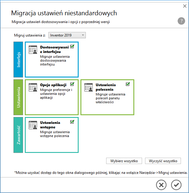

Migrowanie ustawień niestandardowych
Wcześniej do migracji ustawień dostosowywania oraz opcji aplikacji do nowej wersji używane były pliki xml.
Jeśli podczas instalacji programu Inventor 2019 wykryta zostanie starsza obsługiwana wersja, zostanie wyświetlone okno dialogowe Migracja ustawień niestandardowych. Użyj tego okna dialogowego, aby uaktualnić program Inventor z zastosowaniem ustawień dostosowywania i opcji aplikacji bez używania procesu eksportowania/importowania plików xml.
Jeśli okno dialogowe zostanie zamknięte bez przeprowadzania migracji, to migrację ustawień można przeprowadzić później. Kliknij kartę Narzędzia panel Opcje Migruj ustawienia .
Uwaga:
  • Obsługiwane starsze wersje to wersja Inventor 2018 lub nowsza.
  • Po migracji ustawień ponownie uruchom program Inventor.
Aby uzyskać więcej informacji, zobacz temat Migracja opcji aplikacji i ustawień dostosowywania.

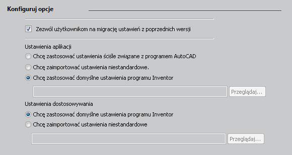

Dodano nową opcję do menu Konfiguruj opcje, która umożliwia administratorom sterowanie użyciem narzędzia Migracja ustawień niestandardowych w obrazie stanowiska.
Usuń zaznaczenie pola wyboru Zezwalaj użytkownikom na migrację ustawień niestandardowych z poprzednich wersji, aby zablokować polecenie Migracja ustawień niestandardowych. Jeśli pole nie jest zaznaczone, narzędzie Migracja ustawień niestandardowych nie zostanie zainstalowane z obrazu stanowiska i nie będzie dostępne na karcie Narzędzia. Zaznacz pole wyboru, aby zainstalować narzędzie Migracja ustawień niestandardowych.
Aby uzyskać więcej informacji, zobacz temat Konfiguruj opcje.
