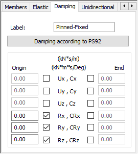

Po wyborze karty Tłumienie zostaje wyświetlone okno dialogowe Definicja nowego zwolnienia.
Definicja zwolnienia z tłumieniem polega na podaniu etykiety zwolnienia, wyborze zablokowanych stopni swobody na początku oraz końcu elementu pręta oraz podaniu wartości współczynników tłumienia CX, CY, CZ, CRX, CRY, CRZ (są to składowe macierzy tłumienia C). Liczba dostępnych współczynników tłumienia zależy od wybranego typu konstrukcji (rama 2D, kratownica 3D, płyta itp.). Tak zdefiniowana wartość tłumienia jest brana pod uwagę jedynie w analizie równań ruchu (Analiza Czasowa). Wartość tłumienia jest brana pod uwagę jedynie w całkowaniu równań ruchu
Jego naciśnięcie powoduje otwarcie okna dialogowego, w którym określone mogą zostać wartości tłumienia wykorzystywane we wzorze podanym w normie sejsmicznej PS92. Zgodnie z punktem 5 artykułu 6.2.3.4 francuskiej normy sejsmicznej PS 92 (NF P 06—013), należy uwzględnić interakcje konstrukcji z podłożem, a przez to jego wpływ na wartość tłumienia konstrukcji.
